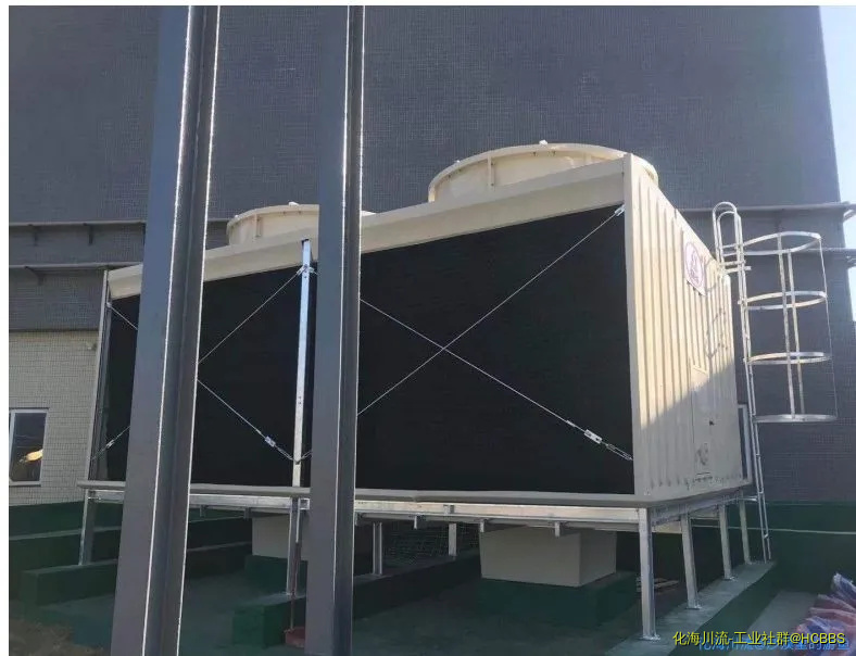

化工上用到的很多设备圆柱形的较多,最近看到凉水塔采用了方形的结构。看着不错,方板方便运输和现场组装,方结构比较节省空间,不想圆柱周边一圈的无用空间那么多
容器类需要耐内压结构,一般还是圆柱体。一方面卷板制作只需要一道焊缝,另一方面圆柱结构侧面受内压比较均匀,比方结构难度低很多
火电厂的双曲线冷却塔看着很有内涵。散热效率高,飞水损失小

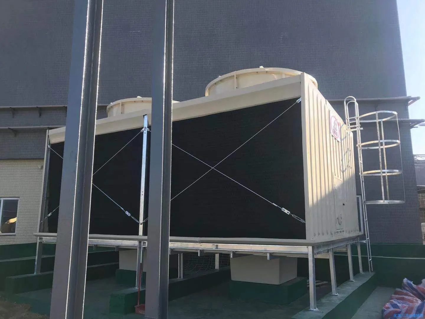

image.webp 这种凉水塔在中小型化工企业大量使用

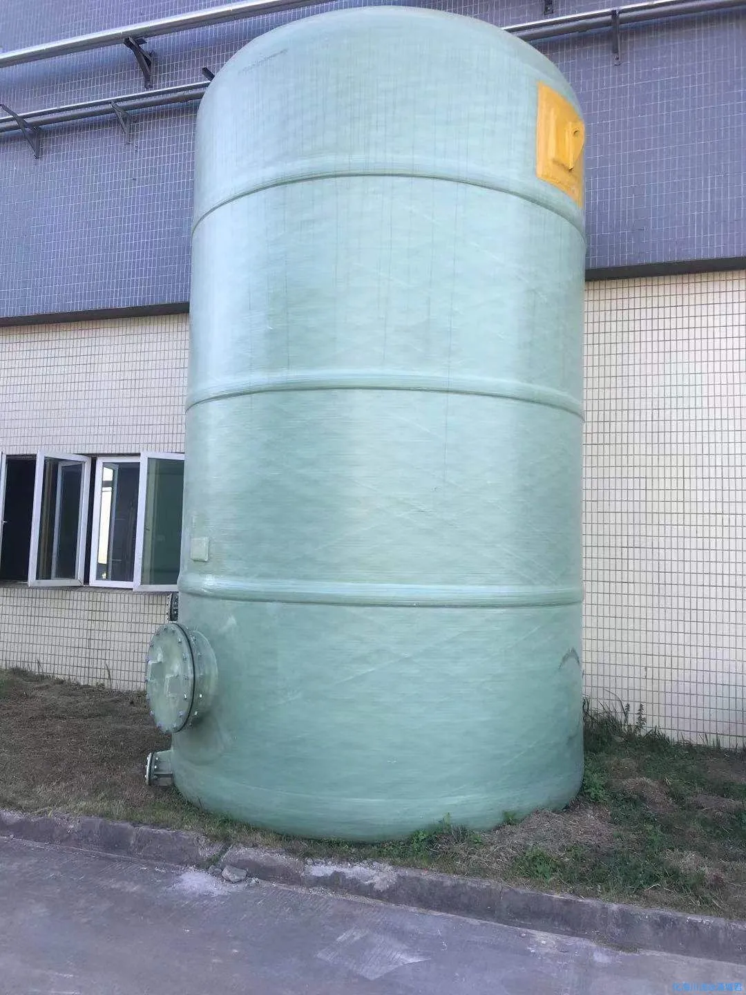

[attachimg]2932772[/attachimg] 化工厂常见凉水塔,看材料是玻璃钢的了  详情 回复 发表于 2021-12-1 09:25

化工厂常见凉水塔,看材料是玻璃钢的了

水冷塔现在用方形的比较多。这牵扯到效率,安装位置,噪音等等问题。价格实际差不太多。
圆形的水冷,基本都是逆流,附近尽量空旷一点,这样效果好一点。可是逆流就注定了效率越来越低。
方形,就可以横流或者逆流多项选择了,可以模块化连接,也可以根据现场做细高的设计。相对逆流来说,横流的噪音也小得多,效率稳定的多。
至于双曲线,主要也是建造方面考虑的,高斯曲率很奇妙,基本不会变形,而且外观看着是曲线,却可以直接用直钢筋,这样壁厚就薄了,省了大量材料,风载承受又很强。
