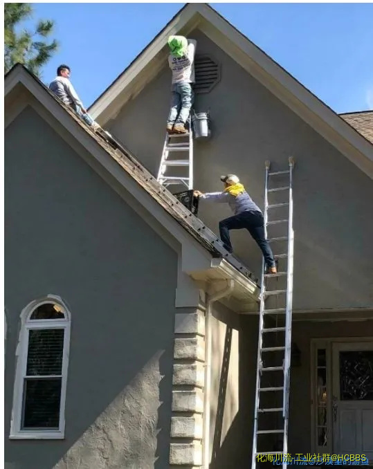

侧向登梯有可能先倒,然后上面的掉下来!
然后,,,,,

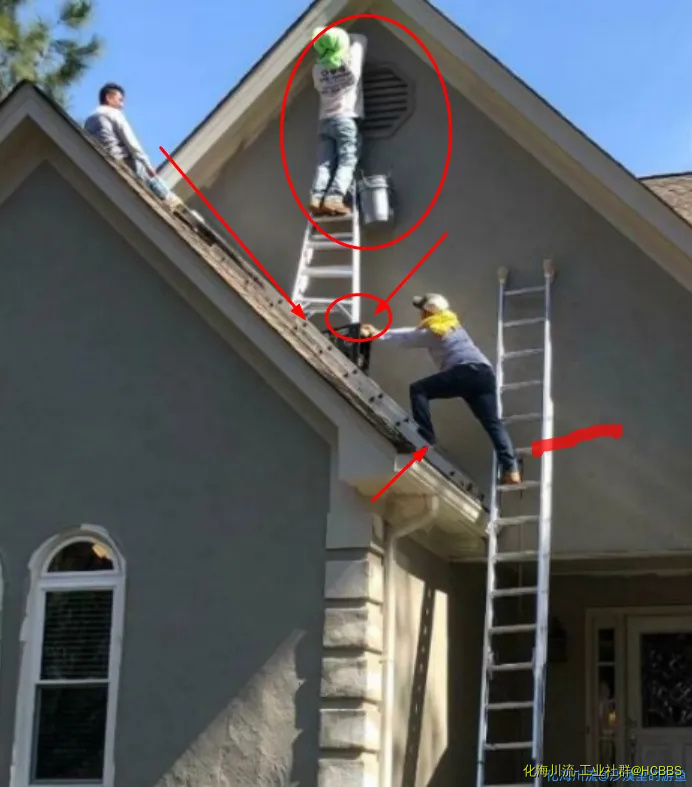

这个是一个严重相关的结构组合,一旦某一个出现问题,整个组合都会垮掉  详情 回复 发表于 2021-12-3 21:20

看场景就像是在戏剧脚本里面,人作之合 就像你说的,严重相关,就像多米诺。说起多米诺,最近看到一个视频,一块小的骨牌压倒了一座巨石般的大家伙 安全就是这样,一颗小火星,或是一个小隐患会酿成难以估量的大事  详情 回复 发表于 2021-12-5 08:49
看场景就像是在戏剧脚本里面,人作之合
安全就是这样,一颗小火星,或是一个小隐患会酿成难以估量的大事故
跑题了。从设计这方案的人的角度,应该说他还是有基本安全考量的,但是采取的限控措施却不仅加强不了原始作业的安全性,还又把执行辅助安全措施的人置于又一个不安全的境地。
我真的怀疑这是个摆拍的反面教材

感觉不是摆拍,应该是最上边那个人想出来的办法  详情 回复 发表于 2021-12-5 09:05
发表于 2021-12-5 09:05:24
如果是他自定并组织实施的话,那这位仁兄可真是把自己架在火上烤了:不仅是自己违章作业,而且还存在强令他人违章冒险作业(不仅存在民事赔偿之虞,还可能给自己带来囹圄之灾) 正常情况下,我是说企业管理角度,高  详情 回复 发表于 2021-12-5 11:42
正常情况下,我是说企业管理角度,高处作业方案(其他非特殊作业应该也要)是要审核批准才执行的啊
有人跟我说过一句,让我彻底改变处理安全管理和生产矛盾观念的话:你有多大脑袋啊,扛这样的雷(责任)?

假如他不逞强,其他两位可能也不会协助他 这个也是猜猜  详情 回复 发表于 2021-12-5 12:19

假如他不逞强,其他两位可能也不会协助他
这个也是猜猜
