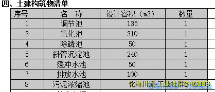

[求助] 求助下,根据设计的数据,求助最大程度除磷量是多少?
1K |0
简介--坛友们好.废水量除磷的设计要求小于5毫克/升。求教下,怎么反推这个设计规格的最大处理量。非常想知道,这个设计标准是否符合要求。能承受最大处理量是多少? 设计报告里废水进口流量要求50m3/h,进口总磷1200毫克/升。过程设计 a、设定硫酸亚铁化料浓度为15%;加药浓度为4700(mg/L)。 b、设定双氧水浓度为27.5%;加药浓度为1000(mg/L)。        c、设定PAC化料浓度为2.5%;加药浓度为80(mg/L)。 d、设定APM化料浓度为0.3%;加药浓度为5(mg/L)。 .guestviewthumb {margin:10px auto; text-align:center;}.guestviewthumb a {font-size:12px;}.guestviewthumb_cur {cursor:url("template/one_default/assets/common/scf.gif"), default; max-width:300px;}.ie6 .guestviewthumb_cur { width:300px !important;} 登录/注册后可看大图 微信截图_20211130215000.webp (9.58 KB, 下载次数: 3) 下载附件  保存到相册 2021-11-30 21:50 上传 // [预览] strpos(微信截图_20211130215000.webp,'.doc') !== false //strpos(微信截图_20211130215000.webp,'.doc') !== false || strpos(微信截图_20211130215000.webp,' ...-登录查看全文
