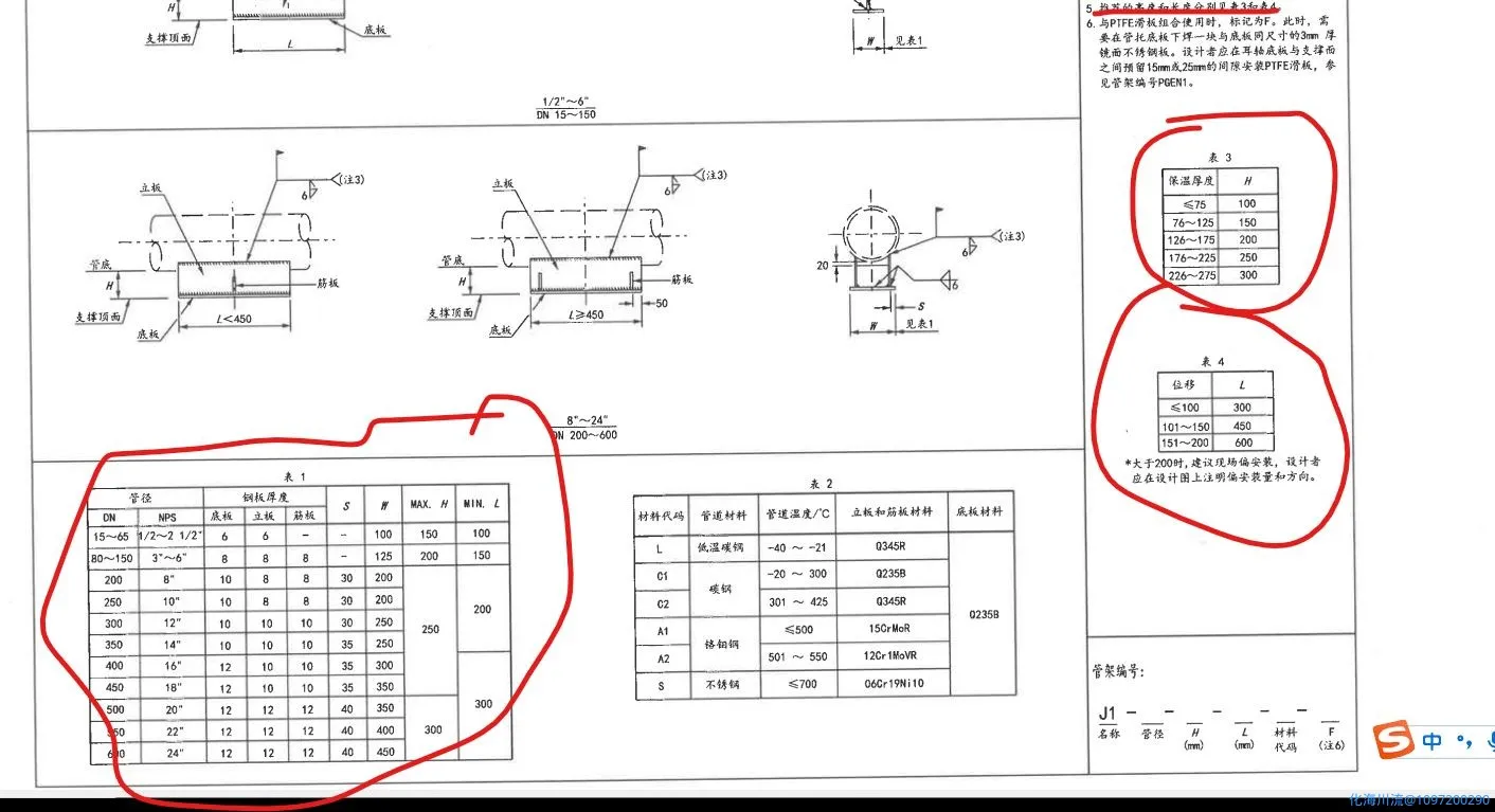

[讨论帖] 关于hg21629-2021管托推荐值含义询问
947 |1
1097200290VIP会员 VIP会员 | 显示全部楼层 |阅读模式       最后访问IP北京市
关于上图管架内容推荐的值的含义不是特别明确
发表于 2021-11-30 23:23:41
管架内容
管架内容
当前内容由会员用户名 1097200290 发布!权益归其或其声明的所有人所有 仅代表其个人观点, 仅供个人学习、研究之用。
1097200290楼主 VIP会员 VIP会员 | 显示全部楼层       最后访问IP北京市
这个值是否为最好的值,推荐的,那是否我保温厚度在这个范围时用这个值最合适,我认为这个值应该只能算推荐,接不接受推荐还是看表1才正确吧
