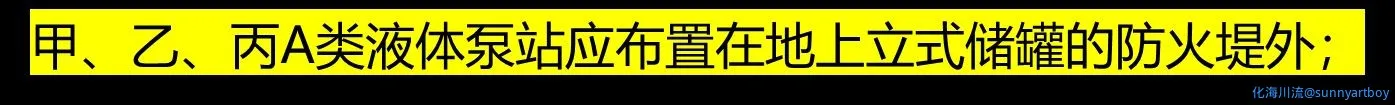

背景:
工厂有一储罐区里含有2个5000立的环氧丙烷罐,一个7000立的甲醇罐,还有一个7000立的丙二醇甲醚罐,在最初的设计里把罐泵单独设围堰放在罐区里了,丙二醇甲醚泵和气附属篮式过滤器设在围堰外(凹进去那块,位于管廊正下方,距离厂区路边很近,不到一米)。但是现在安评时候根据油库标准GB50074-2014第 5.1.14 第一条规定:甲乙丙类液体泵站应布置在地上立式储罐的防火堤外。(其实石化规也一样)。所以现在我们得把这里面即使单独设立了围堰的泵也得移到围堰外面来。
问题:
1. 是否可以把里面四台泵移到丙二醇甲醚那块区域(把其蓝式过滤器放到围堰里,这样就腾出空间来了),注:泵离马路边缘很近,不到1米,而且其是否可以和丙二醇甲醚泵放一起?
2.罐区泵到厂区路边有强制距离要求吗?那个规范有强制规定吗?
3. 是否可以把罐区围堰凹进去两块,正好把围堰里的泵放到凹进去那个地方?这样是否需要重新报批总图?(既然以前里面为泵设围堰了,我储罐区围堰凹进去把泵围堰取消放到围堰外,这样不影响围堰容积大小吧?)
4. 是否有其他更好的办法?
谢谢!

要是能单独做成油泵房更好
有条件最好是单独做成泵房

可以从防火堤做文章,把中间的围堰做成隔堤,道路和储罐之间的围堰,向靠近储罐方向移动,腾出泵区的位置
过滤器属于静设备,放围堰里没问题吧?规范没说。查不到类似的规定
