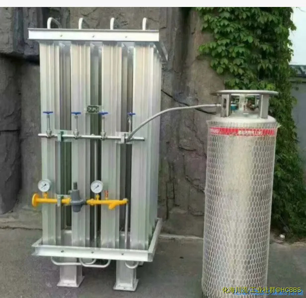

现在大都使用这类设施。如液氧气化、液氩气化,,,,,,。 免去了钢瓶倒运、占场地,,,,。这类供气可以直接向气站申请并提供全套设备及液体。 使用方便,安全性高。  详情 回复 发表于 2021-11-27 15:34
使用方便,安全性高,价格低。

发表于 2021-11-27 15:44:31
[attachimg]2932142[/attachimg]  详情 回复 发表于 2021-11-28 10:44
可能? 看现场有杜瓦瓶,还有一个换热器,有泄露风险  详情 回复 发表于 2021-11-27 15:46

可能?

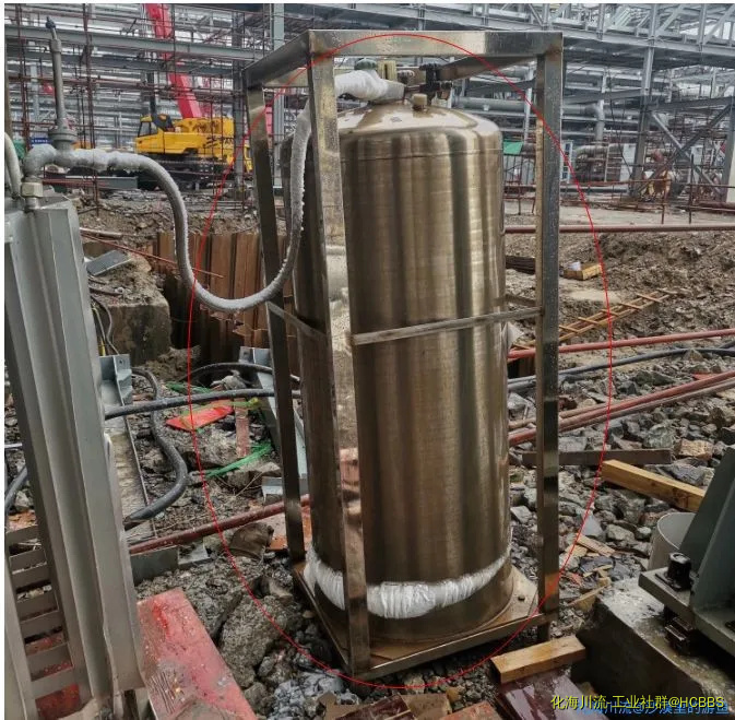

发表于 2021-11-28 10:44:56
这个是在原来称作“杜瓦瓶”改制的。 哦哦,还需注意在密闭的受限空间作业时,这东西含量过高会产生人员窒息事故,切记!!!  详情 回复 发表于 2021-11-28 15:08

用气点集中的时候相比气瓶既方便又节约成本。安全上我觉得主要考虑冻伤,由于密封不严的泄露不应该是主要问题,因为氩气非易燃易爆。

这个是在原来称作“杜瓦瓶”改制的。

不是放置,是在密闭空间使用,防止含量超标导致的窒息事故。 这个应该是氩弧焊用的氩气保护。  详情 回复 发表于 2021-11-29 16:13
这个应该是氩弧焊用的氩气保护。

说的对,受限空间焊接作业要有强制通风。气体检测,监护  详情 回复 发表于 2021-11-29 17:42

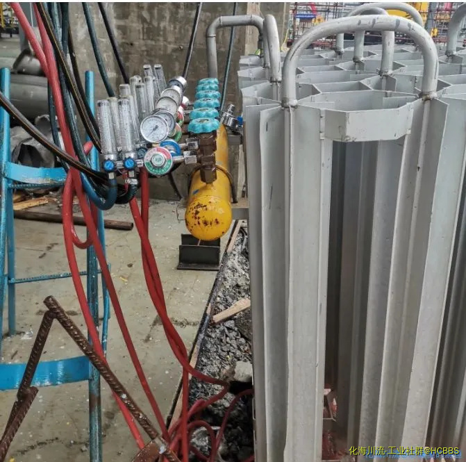

hawkingsVIP会员 VIP会员 | 显示全部楼层       最后访问IP美国–亚利桑那州–马里科帕–凤凰城Oracle云计算数据中心
用液氩现场气化更好,一是成本更低,二是氩气质量更好,甚至在控分行业更建议用液氩气化后的氩气做保护气焊接铝制设备
