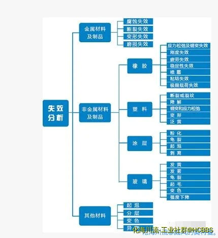

简介--磨损失效分析主要查找磨损原因,以便及时更换不合格构件,减少磨损失效损失;      磨损是摩擦作用下物体相对运动时,表面逐渐分离出磨屑而不断损伤的现象。磨损失效是指由于磨损现象的发生使机械零部件不能达到原设计功效,即不能达到原设计水平。磨损失效是逐步发展、渐变的过程,短则几小时,长则几年,磨损与断裂、腐蚀并称为金属失效分析的三种形式,其危害十分惊人。 磨损失效的类型有:①粘着磨损失效;②磨料磨损失效;③腐蚀磨损失效;④变形磨损失效;⑤表面疲劳磨损失效;⑥冲击磨损失效;⑦微振磨损失效等。       磨损失效分析试验步骤:1.现场调查及宏观分析2.测量磨损失效情况 3.检查润滑情况及润滑剂质量 4.摩擦副材质的检查5.进行必要的模拟试验 6.确定磨损机制,分析失效原因,提出改进措施; .guestviewthumb {margin:10px auto; text-align:center;}.guestviewthumb a {font-size:12px;}.guestviewthumb_cur {cursor:url("template/one_default/assets/common/scf.gif"), default; max-width:300px;}.ie6 .guestviewthumb_cur { width:300px !important;} 登录/注册后可看大图 image.webp (17.02 KB, ...-登录查看全文
