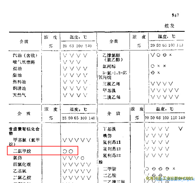

如题,二氯甲烷对PVDF有腐蚀性吗?查了资料,有些说有,有些说没有,不知道是否有腐蚀性?

二氯甲烷是一种溶解有机物能力比较强的物质,对PVDF聚偏氟乙烯有腐蚀作用,使用时一定注意。一般情况下对二氯甲烷不建议使用PVDF材料。
发表于 2021-11-26 10:17:01
莫邪_kHpENVIP会员 永久VIP | 显示全部楼层       最后访问IP山东省
根据腐蚀数据与选材手册,二氯甲烷对PVDF有明显腐蚀
发表于 2021-11-26 11:22:45
对于二氯甲烷介质,常温下PVDF属于可用类别。如果设备结构较为简单,还是选用PTFE更为可靠些;或者选用聚三氟氯乙烯(PCTFE)材质,会比PVDF适用性好一些。如果二氯甲烷中的水份含量极低,则选用碳钢或不锈钢等金属材料。

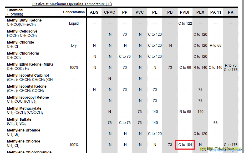

可以在104F(40C)以下使用,数据来自Plastic Pipe Institute 出版的 TR19/2007 Chemical Resistance of Thermoplastics Piping Materials. tempsnip.png
