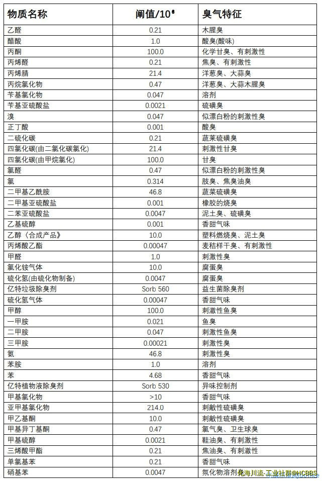

恶臭分6个等级:
0级--无味;
1级--有经验的敏感人员能感觉有臭味;
2级--一般人都能感觉到轻微的臭味;
3级--有明显的臭味;
4级--有较强的臭味;
5级--臭味难以忍受。
      一般情况下臭味强度超过2.5~3.5级,就属于空气受到恶臭污染。经亿特植物液除臭以后现场下降到2-3级,让恶臭下降到轻微的程度在工作人员可以承受的范围。并且和氨气的浓度达到国jia标准要求。在离现场500米以上区域恶臭下降到1级左右,令普通民众感觉不到臭味,不会再因为臭味影响正常的生活。达到零投诉的和谐社区目标。
