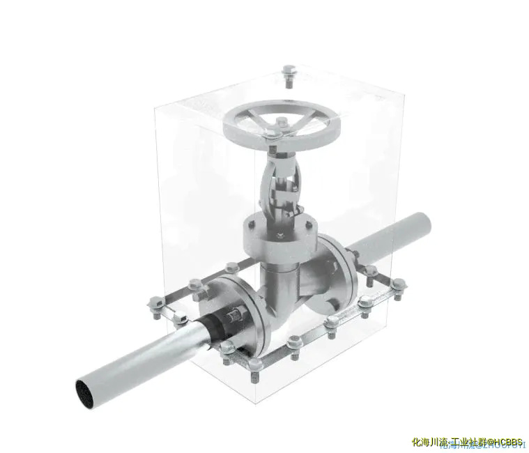

在安全和环境保护措施越来越受到重视的条件下,我们开发了一款透明壳压管道泄漏密封防护罩(已拿到发明,毒气处理那部分已经申请发明专利)
产品性能
1.可以防止含有有害的泄漏液体流出管道及设施外,渗入地下或飘散在大气中,并可防止土壤对管道设备腐蚀。
2.采用全透明PVC/FEP/ECTFE 材料 对泄漏气液体可视化
3.罩体采用NBR/PTFE垫片密封,接头处用四层密封可满足气体泄漏密封
4.罩体与管道/容器连接密封处采用卡箍固定,可有效防止管道气锤或者其他震动。
5.材料均采用阻燃,防静电,防火花材料,罩体与管道设备均采用橡胶隔离 有效防止静电,火花对设备影响
6.导流孔均采用气体密封标准,可对气体泄漏进行波纹泵收集处理回收利用,维修时可用氮气冲洗泄漏密封防护罩体,然后拆卸。
适用领域
1.家居、电力、市政、实验室和医院等管道系统(尤其适合接头处,焊接处泄漏防护)
2.医药,半导体,化工,天然气,石化,海工,核电(尤其适合接头处,焊接处泄漏防护)
产品规格
DN 15 TO DN 600
1/2" to 24”
可以定做
压力适用
可以在管道设备上弄个防喷溅罩,防冲泄漏液体的冲击,所以一般压力可以承受
二重透明阀门泄漏防护罩
二重透明阀门泄漏防护罩
二重透明管件泄漏防护罩
二重透明管件泄漏防护罩
导流口采用气体排放标准
导流口采用气体排放标准
二重透明法兰泄漏防护罩
二重透明法兰泄漏防护罩
