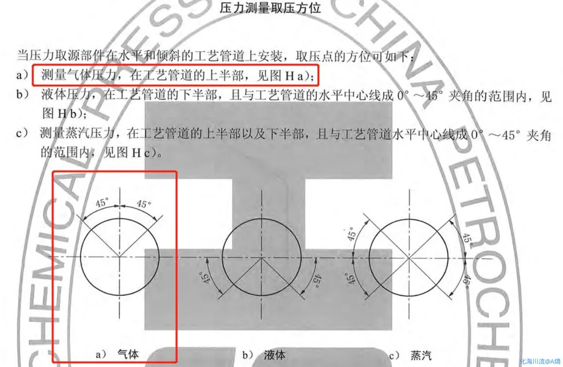

在标准 SH/T 3104-2013中有关于气体压力测量取压方位的说明如下图1 和 2
从图1可以看到,当在测量气体是在管道上部左右两侧45°的范围内

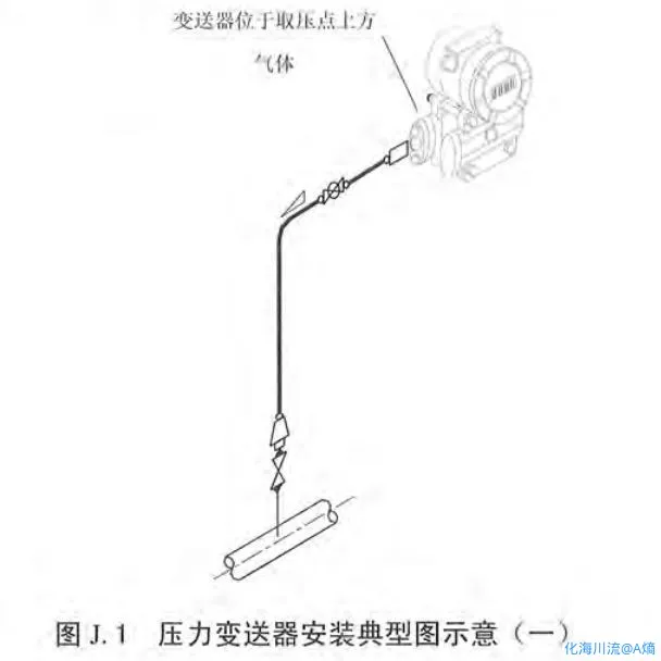

从图2可以看出,气体引出后进入压力变送器,压力变送器是在管道的上方的

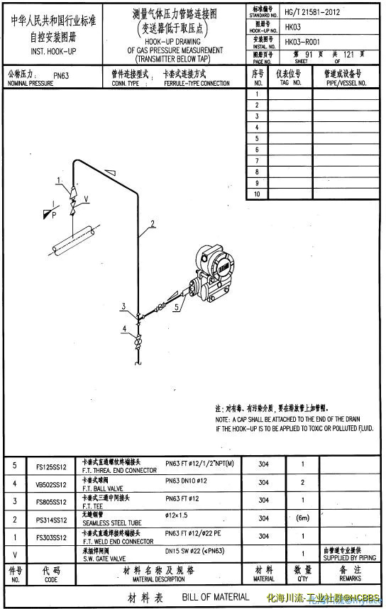

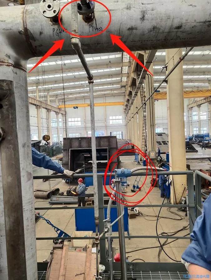

在实际的工作中有这样的情况,如图3所示。管道距离2层平台有2米多高,在该管道上有一处测量气体压力测量点,图中的做法是,气体压力的取压位置在管道的侧方水平线位置,导压管引出后向下,压力变送器安装在该取压点的下方。
图3的做法,取压口的方位和压力变送器的安装位置都与标准中的不同。
问题是,图中的这种做法与标准不同,但在实际中是不是也能这样做,
另外如果必须按照标准中的要求,像图中这种管道高度离平台或地面比较高的这种情况,按照标准的内容需要固定在取压点的上方,该如何固定?用一个3米高的支架吗?

看图,气体测压力为什么最好放上面,因为怕液体里有冷凝液或别的杂质影响测量,所以安装在低位时一定要有排污口。
发表于 2021-11-17 16:25:00
2楼正解,装在下方也可以的,定期排凝就可以了。如果是容易产生大量凝液的,又安装在下方,那就做个迁移。

规范上说的是取压口,你得想想他为啥这么说,因为他是怕管道内有杂质,如果你取压点放在下面,杂质容易进入导压管,进而进入仪表,影响测量。变送器可以放在上方,也可以放在下方,这个都不是问题,如果会有冷凝液(结露),其实可以保温或者伴热,还有一种就干脆加上个冷凝罐,灌上水,省的他自己凝液,误差不受控,灌水后,就不会有问题了。仪表的安装还是怎么方便怎么来,利于维护更重要。

导压管还有变径,太秀了

要从长三角运到克拉玛依,怕运输途中变形,才这样处理了

气体,可对比操作压力下的露点,和环境最低温度,分为“不凝气或者干气”, 或者“可凝气”, 举例:
1。仪表风,其露点比当地最低温度低多了(干气),因此导压管内不大可能积凝液,所以变送器下装也可。
2。工厂风,其露点温度可能比当地最低温度高,在极端气温下导压管存有凝液(可凝气)。因此上装是最好的选择。但设置管路低点排净后,变送器也可下装,至于排凝频率看气温了。或者伴热后下装,也是一种办法,不过增加了伴热。
3。塔顶的压力
一般环境温度比塔顶温度低,而塔气是饱和气,因此导压管内常驻凝液,所以就当作蒸汽来布置变送器的位置-下装。
个人欣赏的方案:
水平取压,然后变送器入口和取压口高度一致,变送器就近取压口就位。
(不过变速器能够靠近取压口的机会,很少遇到)
