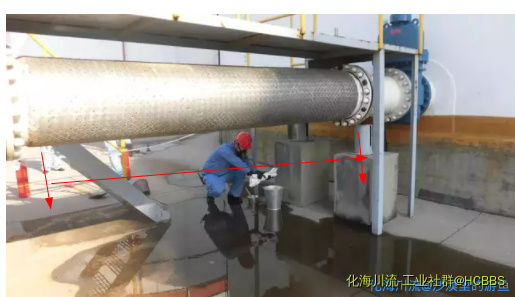

[资源分享] 【海川管道施工】这个罐区的软管怎么这样长

这么长的软管没有中间支撑居然不下垂?

假如说这个软管过长,需要怎样设置支架?  详情 回复 发表于 2021-11-17 09:07

假如说这个软管过长,需要怎样设置支架?
发表于 2021-11-17 09:07:05
非得要支架,个人愚见:上部做弹簧吊架没有空间不现实,只能下面做支架,弹簧支架和滑动的都不合适,做个限位支架,200X200的型钢做个T型架(软管部位满油考虑),底板膨胀螺栓和地面固定,顶部软管两侧用50的角钢做  详情 回复 发表于 2021-11-17 09:24
沙漠里的游鱼 发表于 2021-11-17 09:07
假如说这个软管过长,需要怎样设置支架?
非得要支架,个人愚见:上部做弹簧吊架没有空间不现实,只能下面做支架,弹簧支架和滑动的都不合适,做个限位支架,200X200的型钢做个T型架(软管部位满油考虑),底板膨胀螺栓和地面固定,顶部软管两侧用50的角钢做挡块

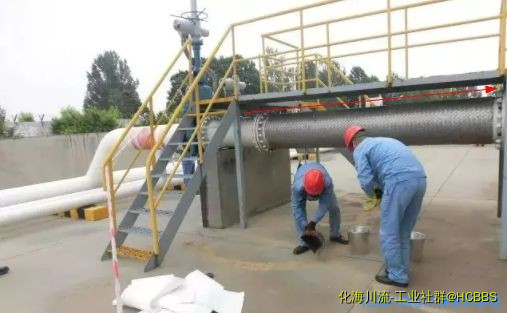

从第二张照片看,这个软管设置的意义不大。
罐根阀外的短节下设置了固定支撑,当罐基础与管线支撑基础不均匀沉降(或冻涨),罐根阀及短节依然受力。

老罐区,机械的根据规范设计,
该有的都有了
但是看起来总觉得不是很搭配

你说的我认同,第一级支撑放在了根部阀哪里,这个软管对于均匀沉降造成的应力释放意义不大了,老罐区基本没啥,新罐的不均匀沉降还是要充分考虑下的,不然根部阀哪里有点风险。我们还有跟牛的是软管前后都设置了支架。。。都不知道咋想的,那么设置中间软管也不知道能有什么意义

这是一个错误设计。
发表于 2021-11-19 23:03:02
错误在哪里呢》?? 是软管选用过长,还是没有设置支撑 软管可以设施支撑吗?  详情 回复 发表于 2021-11-20 09:10

沉降量太大、管径大、波纹含加强件等都会使软管较长。可能略长一点点,但不至于是设计错误

软管两端的阀门都需要支撑,软管自身不需要支撑。

从图片上看,长度估计五米。   设计条件中只要把介质提准, 没必要增加支架管托。金属波纹管出厂也是需经 弯曲、位移试验的

金属软管有相应的规范,具体可以看SHT 3412-2017 石油化工管道用金属软管选用、检验及验收规范。主要原因是不允许金属软管有太大的角度变形
