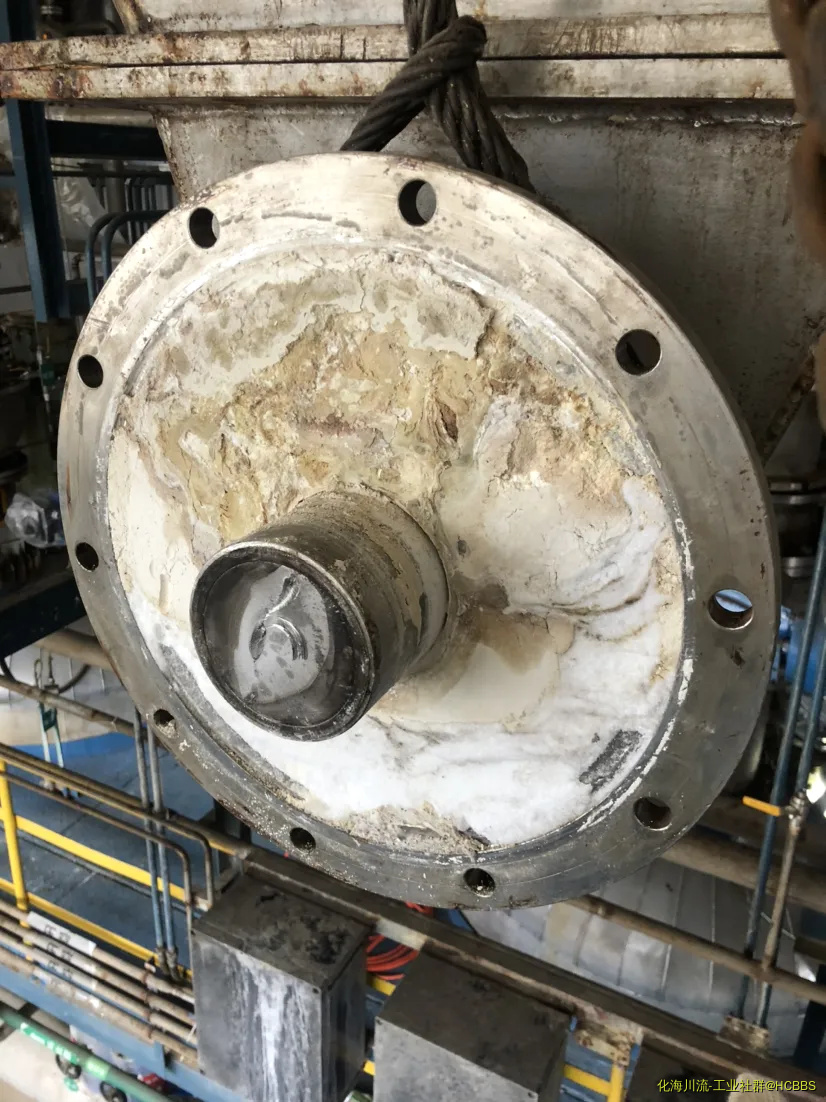

近期,我公司有一台用了四五年的螺旋轴出现断裂。断裂位置位于减速机至螺旋中间填料密封处,螺旋轴为空心轴,断裂的轴是减速机输出轴。
求各位大侠给点帮助,我在DCS查了电流趋势图,5.5千瓦的电机,未出现超电流的情况,这个断面也看着很平整,怀疑是脆性断裂。

物料粘度,密度有没有出现变化?

这个没有,物料都是一样的

从图上看就是简单的疲劳断裂,断裂区域平整: 应为旋转弯曲疲劳断裂;
断裂口横穿整个轴心:说明此处受到了较大的应力(设备运转负荷大)最终断裂区域基本占了整个轴截面的1/2:说明此处受到了较高的应力集中
断轴截面呈现多台阶:说明此处受到了较高的应力集中

谢谢,在轴加工过程中退火能保证这根轴的强度么?

这个端口我们也出现过,应该是应力应力集中点的疲劳断裂,和振动或者频率冲击有关

找正有没有问题?是不是运行中轴存在交变载荷导致疲劳断裂?
发表于 2021-12-14 15:26:41
原因分析同意4楼意见,电机由于是通过减速机联接螺旋的,所以一般过载也不会超电流。

过载了吧

白色部分是脆性断裂,周围发黑的部分应该是疲劳裂纹开裂区,应该是疲劳裂纹造成轴端台阶处的强度降低,引起脆性断裂。应该不是过载造成,是长期运行,受设备振动影响,此处疲劳应力造成。
