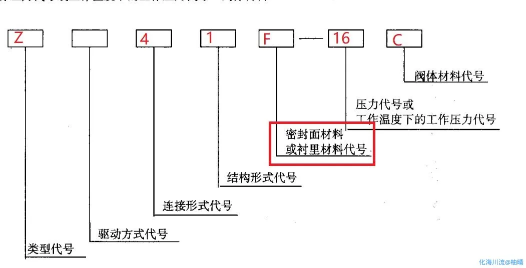

又看了下规范,网上找了一个图片阀体内部密封,那我原来理解有错误

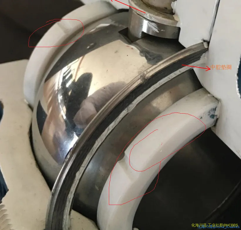

建议拆开球阀看下,里面就是那种白色塑料圈密封的

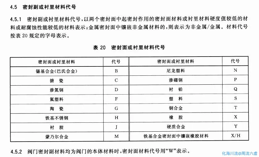

上面图片就是规范里的,说这一位字符表示密封面材料或衬里材料,应该不是你说的全代表阀门内部密封材质吧
发表于 2021-11-16 16:43:15
沙漠里的游鱼 + 2 支持
周流六虚VIP会员 VIP会员 | 显示全部楼层       最后访问IP浙江省

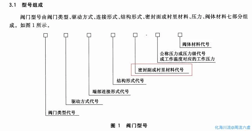

F是指阀座密封面材料代号,不是法兰密封面的密封件材料代号,另外JB/T 308已废止,新的标准是GB/T 32808-2016 阀门 型号编制方法,具体可以查阅这个标准,里面说的很详细

好的,谢谢,那对于对夹蝶阀D73X其中X指的是阀门内部的橡胶密封材料而不是连接处的橡胶是这样理解吧
发表于 2021-11-17 08:44:45
是的,X是指在阀体上衬胶作为阀座密封面,跟法兰密封面的密封件材料没关系。  详情 回复 发表于 2021-11-17 09:25
参与人数 1财富 +1 收起 理由
沙漠里的游鱼 + 1 支持

直接拿球阀为例,Q41F-16C 代表 手动球阀 法兰连接 直通 F代表阀座或者密封面的材料是氟塑料(含PTFE、RPTFE 等),就是图上红色标注出来的地方
