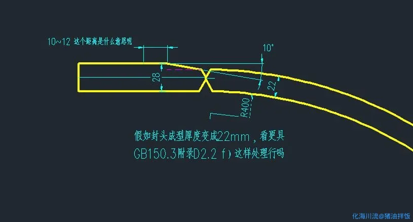

筒体壁厚28mm,用28mm的Q345R压制成型,封头焊接部分肯定会减薄,到时候筒体和封头连接的环焊缝,应该怎么处理呢

来个大佬指点一下哇,救急

满足最小厚度要求即可!

楼主说的环缝怎么处理?不太理解,按GB150附录D处理。

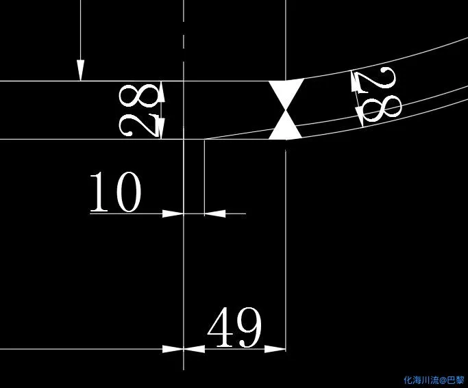

你这个图画的不对,既然封头与壳体不取等厚,就应该采用球缺封头,理论上保证壳体与球形(球缺)封头的中径对齐,封头内径比壳体内径大,如果取封头最小厚度与壳体厚度一致,可以采用半球封头,二者内径取一致即可,封头外侧加削边,削到与壳体等厚再开坡口焊接。采用球缺封头的话,切线左侧属于壳体,切线右侧的壳体属于封头的一部分,壳体增加10-12mm直边(按图示的下半部分)是为了保证加工时候由于加工误差加工到壳体部分,导致壳体减薄,从而导致壳体厚度不够。不过话说,你这也不太厚,应该压力也不大吧,为啥不用椭圆封头?

球形封头一般是打鼓成型,打鼓成型的封头减薄量很少。如果是热冲压成型的球形封头,在冲压作用力下端口部位会增厚,不会减薄。

感谢老师的耐心解答,我考虑的情况是 ,HHA,半球封头,如果加工成型,出现的情况,蓝图上,筒体厚度DN800*28,封头HHA800*28(22),假如半球封头 成型回来,我们制造厂应该怎么处理,如果按GB/150.3 附录D,f,处理,这个削边线应该就在筒体上了。
2,按老师的解释,我可否理解为,球缺按照这种削边处理。规定好了筒体长度,2000mm,然后我还要在筒体上增加10mm,筒体长度变成2100

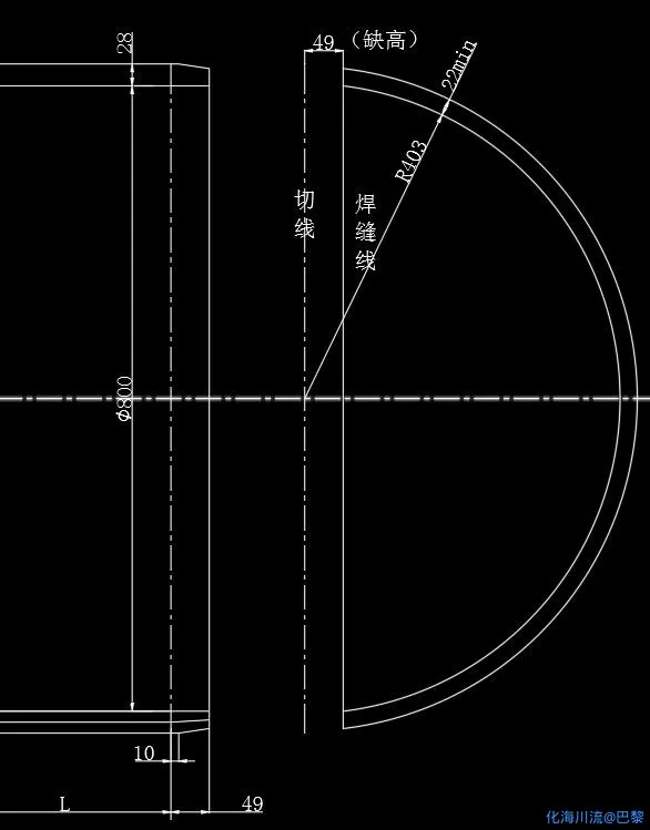

算不上老师,只不过我们经常做高压设备,这种情况遇到的比较多,咱们出图肯定是按最小厚度考虑,你既然要求封头最小厚度是22,那就采用我说的办法,用球缺封头,壳体长度按原来的长度L+49作为总长,封头按半球形加工掉49mm。

懂了 老师,你是唯一一个解释清楚的,出现这种情况,就是把半球,切去49mm,然后转移到筒体上。

但是现在你这台设备现在封头最小厚度22,为啥下料厚度这么厚?正常24左右就够吧,是为了一起买板么?下料厚度要是28的话,图面上应该是有削边的,按上面说的给。但实活筒体应该就没削边了,再加削边的话焊完那会有道沟,所以实活基本就这样了,但是图面不给削边的话就不太合理了。

你这是要改封头直径了

原题是SR400,只能半球对接,对接接头不等厚的话,是否考虑堆焊?
当然,一般球封的直径不会和筒体一样,可以按照缺球处理
发表于 2021-11-15 15:52:37
沙漠里的游鱼 + 4 深入讨论
sugar_EQLLVIP会员 VIP会员 | 显示全部楼层       最后访问IP四川省
球封直径和筒体直径一样的话,可以加个直边,具体需要结合实际情况确定……题目里面这个设计在制造上没多大问题,实际封头的减薄量没那么大;从设计角度来说,压力高了,不太恰当,考虑采用缺球更好

另外,半球封头与筒体焊接,不能简单的去削薄筒体,需要校核削薄后的筒体能否满足强度要求

楼主应该是制造厂的人吧?这种问题可以和设计人员沟通一下,是保持原有封头尺寸去堆焊,还是改变封头直径去削薄筒体

也对,封头现在已经做完了,没法改直径了,我们做的基本都是我说的这种结构的,惯性思维就按这种考虑了。不过也不用堆焊了吧,现在壳体和封头下料厚度一样,对接的地方厚度基本一致,实活是不需要堆焊的。

筒体削边的长度是按封头内径和壳体内径核算出来的,保证削边部分在封头切线的范围内,相当于封头的一部分,厚度不小于封头最小厚度,这段筒体不需要单独核算。

半球与筒体连接,削薄筒体,你说算不算,是半球

缺球与筒体连接,筒体削薄,我还遇到过一种特殊情况的,筒体削薄后按封头计算,强度不够,因为筒体封头的许用应力相差大了

半球与筒体连接,这时候筒体不能补封头了,所以不能轻易的去削薄筒体
