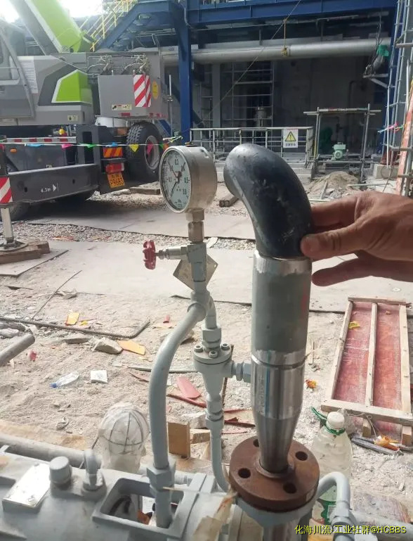

[资源分享] 【海川管道安装】当管道和设备附件打架怎么办
1.6K |7
为什么会这样勒?
发表于 2021-11-13 16:10:33
参与人数 1财富 +15 收起 理由
中原人 + 15 感谢分享
原因:
1、配管设计没有设计好;
2、现场施工人员问题    理解不到位;变通不到位
发表于 2021-11-13 16:52:32
同意第一条 不太同意第二条 施工人员无权进行变通 更不能随意变通  详情 回复 发表于 2021-11-13 18:52

发表于 2021-11-13 18:52:29
按照片显示的情况,设计也没什么毛病。
压力表是设备自配的,厂家提供的安装图、外形图等一般不会包括这些内容的,询价对接也不会那么详细。
这情况,只能改管道,设备佩带的附件尽量不要动改。
厂家出这样的变更很难,而设计院出变更联络单很简单。

发表于 2021-11-15 16:35:18
工艺让路。

flysky200406VIP会员 VIP会员 | 显示全部楼层       最后访问IP河北省
设计出变更,调整配管。
原因:设备厂商提供的资料有限,基本无法避免这种状况。

flysky200406 发表于 2021-11-17 09:03
设计出变更,调整配管。
对的,这是一种很正常的流程
