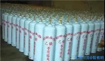

乙炔瓶储存、使用时为什么必须直立,而不能卧放呢?其原因有四点:
原因1:乙炔瓶装有填料和溶剂(丙同),卧放使用时,丙同易随乙炔气流出,不仅增加丙同的消耗量,还会降低燃烧温度而影响使用,同时会产生回火而引发乙炔瓶爆炸事故。
钢瓶中的乙炔在压力下溶解在丙同溶剂中。开启阀门,压力减小,溶解的乙炔变成气体放出。乙炔气瓶横放有可能导致丙同流出,溶解于丙同中的乙炔会快速挥发与空气混合形成爆炸性混合物,爆炸极限:2.3%-72.3%(vol),最小引燃能量:0.019mJ,遇明火、热能引起燃烧爆炸。不仅增加丙同的消耗量,还会降低燃烧温度而影响使用,同时会产生回火而引发乙炔瓶爆炸事故;另压力会将溶剂和溶解的乙炔都吹出来,会导致乙炔压力升高爆炸。
原因2:乙炔瓶卧放时,易滚动,瓶与瓶、瓶与其它物体易受到撞击,形成激发能源,导致乙炔瓶事故的发生。
更多的气瓶安全管理请见:
发表于 2021-11-10 16:22:23
海川副教授  |  头衔:  【知识丰富的参与者】
原因3:乙炔瓶配有防震胶圈,其目的是防止在装卸、运输、使用中相互碰撞。胶圈是绝缘材料,卧放即等于乙炔瓶放在电绝缘体上,致使气瓶上产生的静电不能向大地扩散,聚集在瓶体上,易产生静电火花,当有乙炔气泄漏时,极易造成燃烧和爆炸事故。
原因4:使用时乙炔瓶瓶阀上装有减压器、阻火器、连接有胶管,因卧放易滚动,滚动时易损坏减压器、阻火器或拉脱胶管,造成乙炔气向外泄放,导致燃烧爆炸。
综上所述,乙炔气瓶必须直立放置。

     乙炔瓶搬运、装卸、使用时应直立放稳,严禁在地面上卧放并直接使用,一旦使用已卧放的乙炔瓶,必须直立后静置20分钟再连接乙炔减压器后使用。
