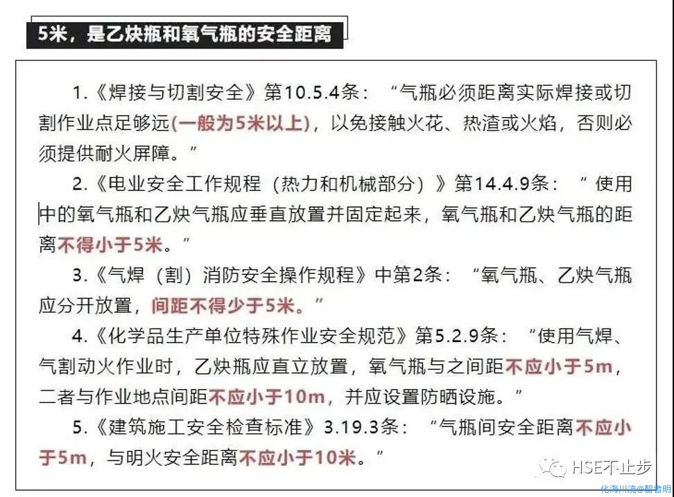

5米,是氧气瓶和乙炔气瓶的安全距离。

5米,是氧气瓶和乙炔气瓶的安全距离。

这个气瓶安全距离可以参考今年的新规范
