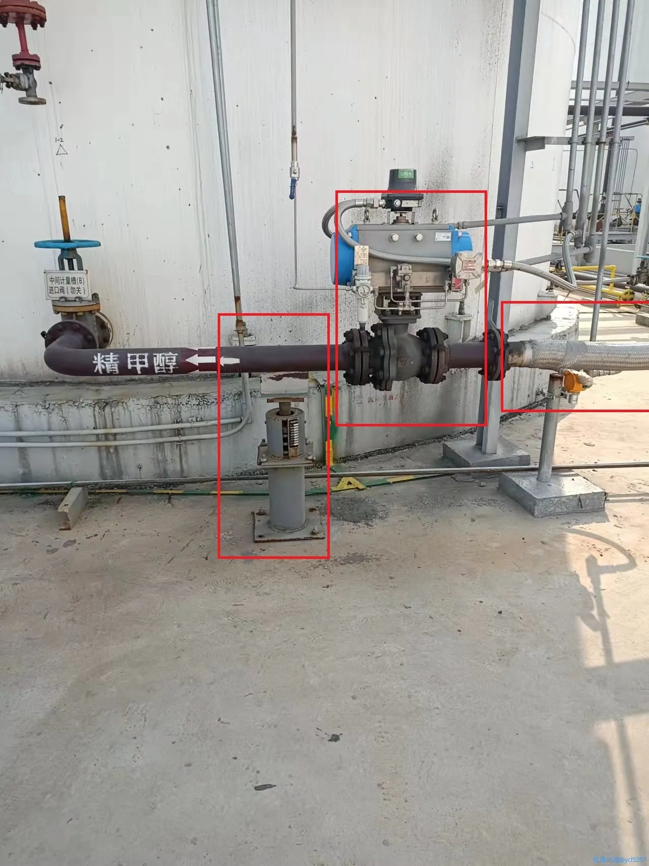

我公司一处甲醇罐出口管线新加切断阀后,金属软连接未在根部设置,安全检查提出这样的话软连接不能起到罐体沉降时的缓冲作用,要求我们将软连接改至管线根部。可是根据紧急切断阀正常安装需求:根阀+紧急切断阀+金属软管+手动关闭阀。可是这样的话金属软管是不是就不能起到缓冲沉降的要求了?再一个金属软管安装的目的就是为了缓冲罐体沉降吗???

金属软管与罐体之间的阀门管线如果使用刚性支撑,金属软管就不起作用了。

根部阀后安装软管是可以的,你的意思是不用根部阀直接安装软管嘛?软管或管线的支撑点设置在软管后就可以的。目的是防止沉降,也可以不用软管,配硬管,安装弹簧支架也是一样的。

罐体根部阀和速断阀下不加刚性支撑,必须加的话,加弹簧支撑就可以了。

第一,柔性连接不一定非要金属软管,第二,金属软管属于管道系统薄弱部位,是需要定期检查试验的,安装在切断阀前面怎么进行?出现泄漏怎么隔离?如果安装了金属软管,只要保证金属软管储罐侧没有刚性支撑,需要加支撑的话要加弹性支撑。
储罐进出口管道采用柔性连接就是为了防止储罐下沉造成管道应力,防止管道泄漏。

我们公司甲醇储罐做法,三个框内分别是弹簧支撑、速关阀、软连接

6楼这个比较合理,
