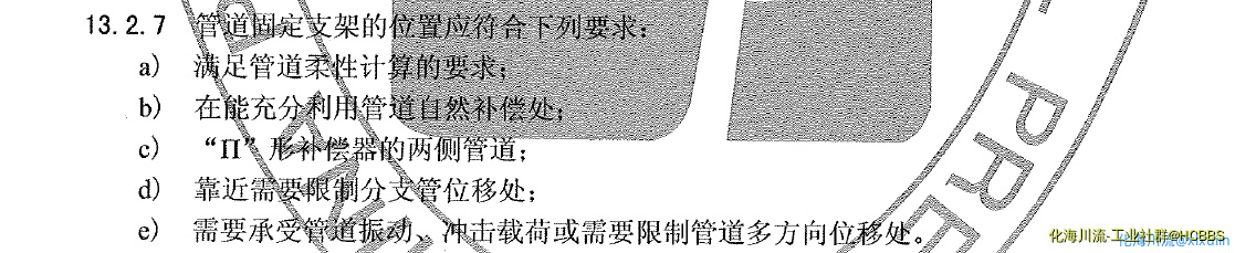

请问泵的配管和管廊上哪些需要做固定架?有规范标准吗?

小泵、温度不高进出口一般不考虑固定架,如果泵的流量很大的时候要考虑泵启动时的冲击,这时候才考虑固定架!关于管架上不是高温管道或低于-30度的管道,你每隔几十米做个导向或限位就行了,很少做固定架的,除非直管道上百米中间没有任何补偿。高温和低温管道管径比较大的时候需要按应力分析来做,一般DN150以下的管道直管间隔50~60米做个固定架基本没什么问题,有弯头补偿的地方前后扣除10~15米,这是个人经验!!

管道配管设计与工程应用,石油化工管道设计等 压力管道设计参考书上有介绍,
