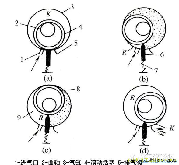

张永杰VIP会员 VIP会员 | 显示全部楼层       最后访问IP宁夏回族自治区
没见过,想象不来这种结构的意义。从图上直观的感觉件号6好容易坏。件号6和件号4是动密封,这个动密封要承受压缩机出口的高压,估计出口压力也没法太高。看不到这种结构有啥优点。
