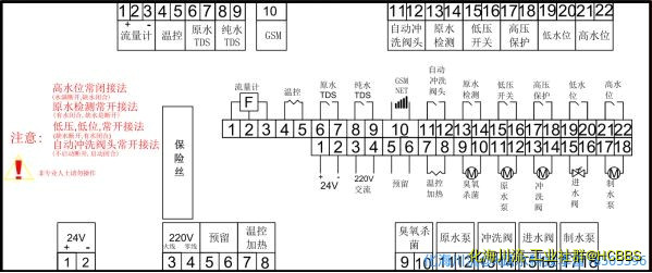

  7单级反渗透控制器安装说明
一.上排输入接口说明
1. 标号123为流量计接口为预留接口用不到。
2. 标号4,5接温度传感器(检测环境温度)
3. 标号6,7接原水电导率探头
4. 标号8,9接纯水电导率探头
5. 标号10为远程天线接口,不是远程不含有本接口
6. 标号11,12为自动冲洗阀接口,此接口接自动冲洗阀头常开点即COMNO这两个接口。如果没有自动冲洗阀头直接悬空不接。
(1) 如果前置为手动冲洗阀头,可以在此接口接入一个自锁开关,当需要清洗的时候,手动扭到手动状态按下自锁开关开启清洗前置。
(2) 如果前置为手动冲洗阀头,手动扭到手动状态并进入控制器手动模式,只打开原水泵清洗前置。
(3) 如果有多个前置罐把所有的开关线并联起来接入11,12接口即可。
7. 标号13,14为原水检测接原水箱低水位浮球,常开接法。
8. 标号15,16接低压开关用于检测供水水压,常开接法。
9. 标号17,18接高压开关用于高压泵压力过高起到保护RO的作用,常闭接法,不用此点需要短接。
10. 标号19,20接纯水箱低水位浮球,不用直接短接就可以。
11. 标号21,22接纯水箱高水位浮球,常闭接法。
二.下排输出接口说明
1. 标号1,2接直流DC24V/2A电源(需要厂家自备)
2. 标号3,4接设备用电220V/AC
3. 标号5,6预留接口
4. 标号7,8用于管道加热保护,冬天使用最大可带500W,如果再大需要加接触器。
5. 标号9,10接臭氧发生器
6. 标号11,12接控制原水泵交流接触器的A1A2
7. 标号13.14接冲洗阀
8. 标号15.16接进水阀
9. 标号17,18接控制高压泵交流接触器的A1A2
输出接口为有源输出接口,进入的AC220V输出是AC220V分零线和火线。
三.接线注意事项
1. 输入接口为输入无源信号,为普通开关量。
2. 如果设备没有原水箱直接用自来水供水这时需要把低压开关15,16短接,把设备的低压开关线接到原水检测13,14,用于检测是否有正常外部水源。
3. 本设备输出功率有限,普通电磁阀可以直接接到本设备上,大功率用电设备需要外接接触器。如原水泵,高压泵。
4. 当外部需要使用接触器时输出的节点直接接接触器的A1 A2两个就可以。
四.接线示意图
1. 控制器接交流接触器
1 220V接法                      图2 380V接法
A1A2为控制器输出控制交流接触器吸合,给原水泵或高压泵供电。
