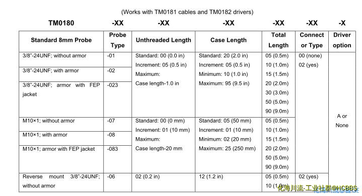

1.各位老师,8mm涡流探头型号是TM0180-07-0-10-10-02,哪位老师知道各个代码的含义?
2.厂家用的派力斯的轴位移和轴振动探头型号都是TM0180-07-0-10-10-02,变送表型号不同,是不是轴位移和轴振动探头是通用的?

1、
2、
发表于 2021-11-3 16:20:58
TM0180, TM0105 Proximity Probe 8mm, 5mm Transducer Systems.pdf
320.54 KB, 下载次数: 2, 下载积分:财富 -5 财富值
另需要【40  财富值】  [记录]  [预览]
