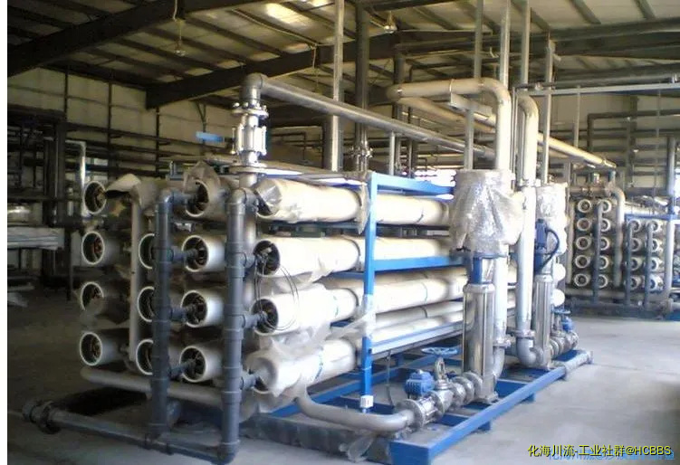

这个不是水处理设备吗?
发表于 2021-11-3 14:56:51
水处理的离子交换器,分为阳离子交换柱和阴离子交换柱,经阳离子交换后的水除去了Ca2+、Mg2+、呈酸性,对金属管道有腐蚀;然后再经阴离子交换柱除去碳酸根离子,氯离子后就是我们常说的化学水或除盐水。离子交换柱运行一段时间后需要再生,就是用生产的除盐水对离子交换柱进行清洗,阳离子交换柱产生的酸性水和阴离子交换柱产生的碱性水在中和池中和后达标排放。化学水(除盐水)再经过化学除氧或热力除氧后最后进入锅炉汽包。

膜组件。
发表于 2021-11-5 18:12:50
超滤膜处理
发表于 2021-11-9 17:07:43

网上看到很多这样立式的‘’
发表于 2021-11-10 15:06:05
透明的看得清楚,再生好控制。  详情 回复 发表于 2021-11-11 14:53
沙漠里的游鱼 发表于 2021-11-10 15:06
网上看到很多这样立式的‘’
透明的看得清楚,再生好控制。
发表于 2021-11-11 14:53:48

水处理反渗透的膜组件
