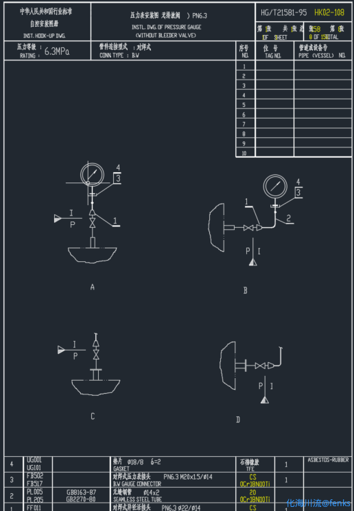

隔膜压力表安装方向可以水平安装么,哪位大神能帮我解答下,最好有个标准依据,谢谢!!

SH3104 有相关的规定,分为两种情况,一种是安装在取样口的上方,一种是安装在取样口的下方;对于水平安装没有具体规定要求

其实老版本的安装图比较好, 反而是新的化工部安装图集,把楼主的问题给忽略了
你从操作者的角度去看问题,想一想, 水平安装行不行??
你喜欢侧着头看东西?

异地执法安全检查查出来的,但是我并没找到明确规定,GB21581-2012的我看了只有图集没提到安装方向

规范肯定不能说的那么详细啊, 这种问题要是套规范的话只能是GB-50093验收规范。里面有要求说要光线充足、易于操作和维护,应安装在便于观察的位置,你都需要侧头看了 你觉得便于观察么  详情 回复 发表于 2021-11-3 13:23

哈哈 感觉有那么点道理。没办法,已经下整改通知单了,主要是整套装置的压力表都是这么设计的。。蛋疼
