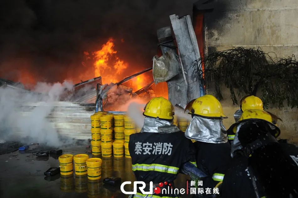

山东新泰联合化工有限公司“11•19”爆燃事故
2011年11月19日,山东新泰联合化工有限公司发生爆燃事故,造成15人死亡,4人受伤,直接经济损失1890万元。
登录/注册后可看大图
事故直接原因:在道生油冷凝器维修过程中,因未采取可靠的防止试压水进入热气冷却器道生油内的安全措施,造成四楼平台道生油冷凝器壳程内的水灌入三楼平台热气冷却器壳程内,水与高温道生油混合并迅速汽化,水蒸汽夹带道生油从道生油冷凝器的进气口和出液口法兰处喷出,与空气形成爆炸性混合物,遇点火源发生爆燃。

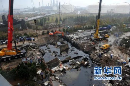

山东省青岛市“11•22”中石化东黄输油管道泄漏爆炸特别重大事故
2013年11月22日,位于山东省青岛经济技术开发区的中国石化东黄输油管道发生爆炸事故,造成62人死亡、136人受伤,直接经济损失7.5亿元。
登录/注册后可看大图
事故直接原因:位于秦皇岛路与斋堂岛街交叉口处与排水暗渠交叉穿越的东黄输油管道因腐蚀减薄破裂,造成原油泄漏。泄漏的原油油气在流水暗渠内与空气混合达到爆炸极限,现场处置人员采用液压破碎锤在暗渠盖板上进行打孔破碎作业时,产生撞击火花,引发暗渠爆炸。
