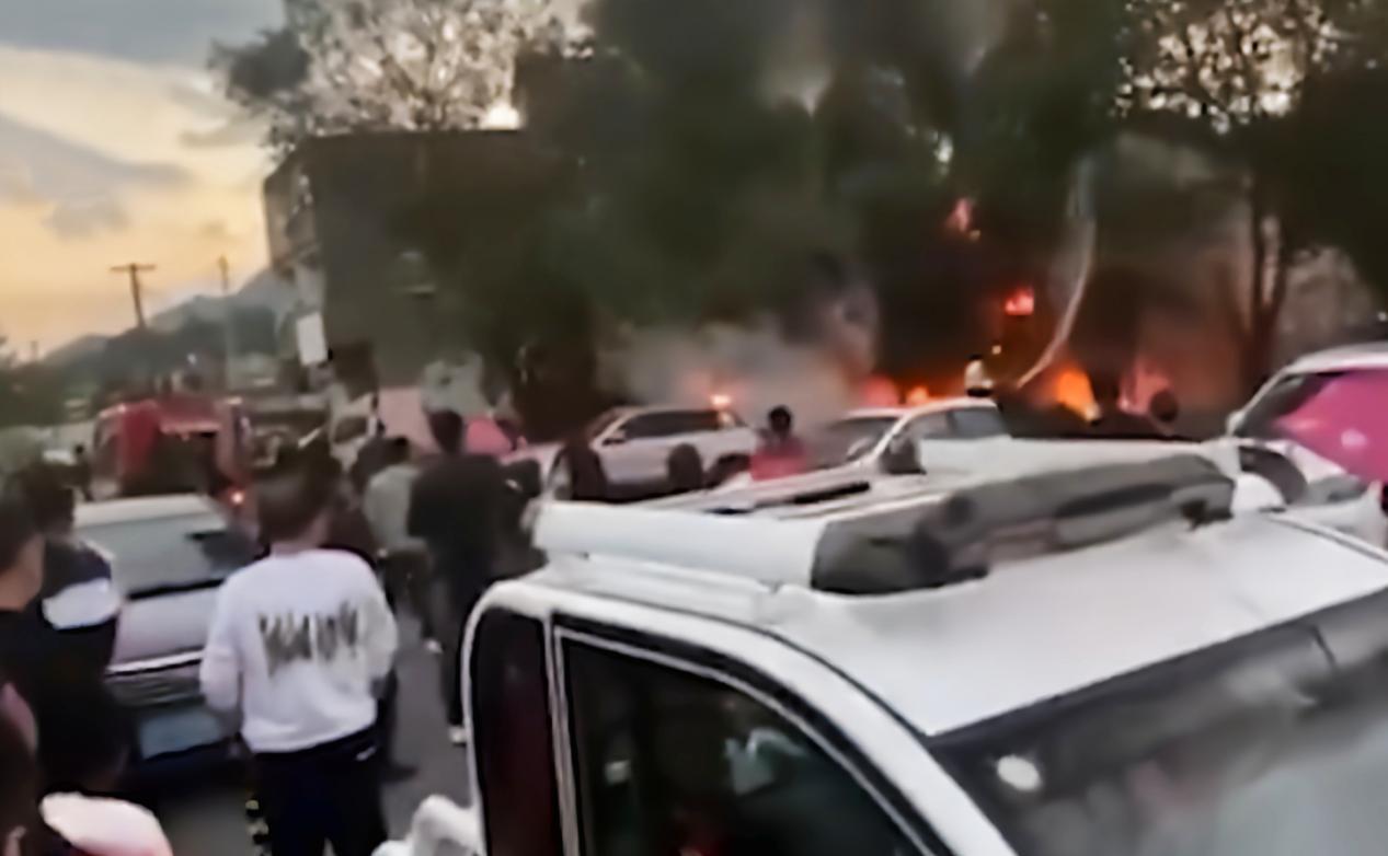

据媒体消息,10月25日下午5点10分,浙江省温州市瓯海区潘桥街道马桥村高桐路,一辆靠边停靠的油罐车忽然发生爆炸燃烧,火光瞬间将整辆油罐车都吞噬,现场十分骇人。据了解,当时油罐车上有2名人正在切割罐体,车辆瞬间爆燃,导致车上2人烧伤坠落在地,被送到医院后,仍然没有抢救成功,已经不幸身亡。事发原因正在进一步调查当中。

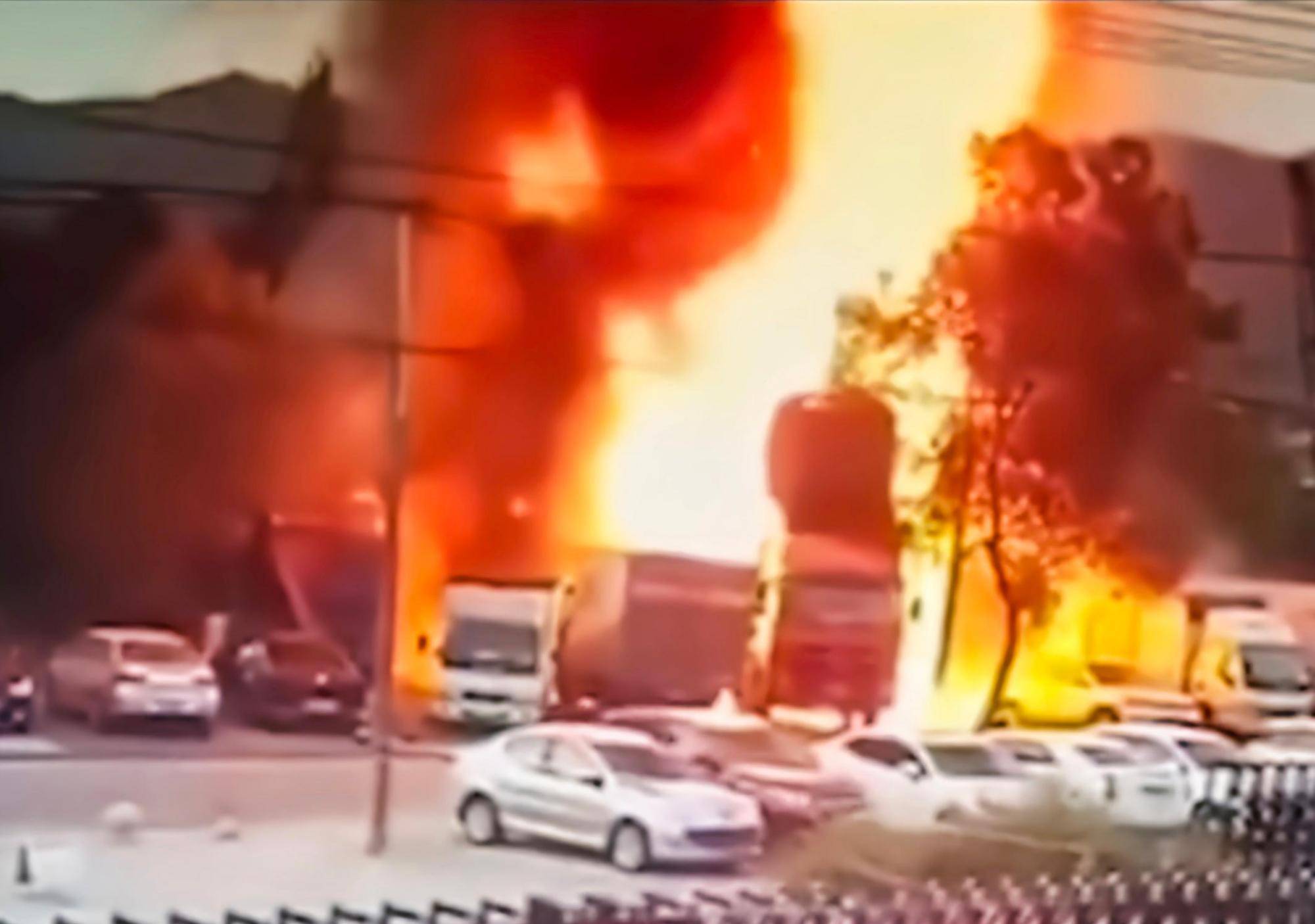

据媒体报道监控视频显示,路上车辆和行人不断通行,然后面对着道路停靠的油罐车忽然发生爆炸,旁边还紧紧停靠一辆厢式货车,也在爆炸中受到殃及。可以明显听见一声巨响,油罐车就忽然发生爆炸,大火瞬间将车辆吞噬,从火光中隐约可以看见另一辆车,被炸得来回摇晃,过路行人纷纷避让躲闪。

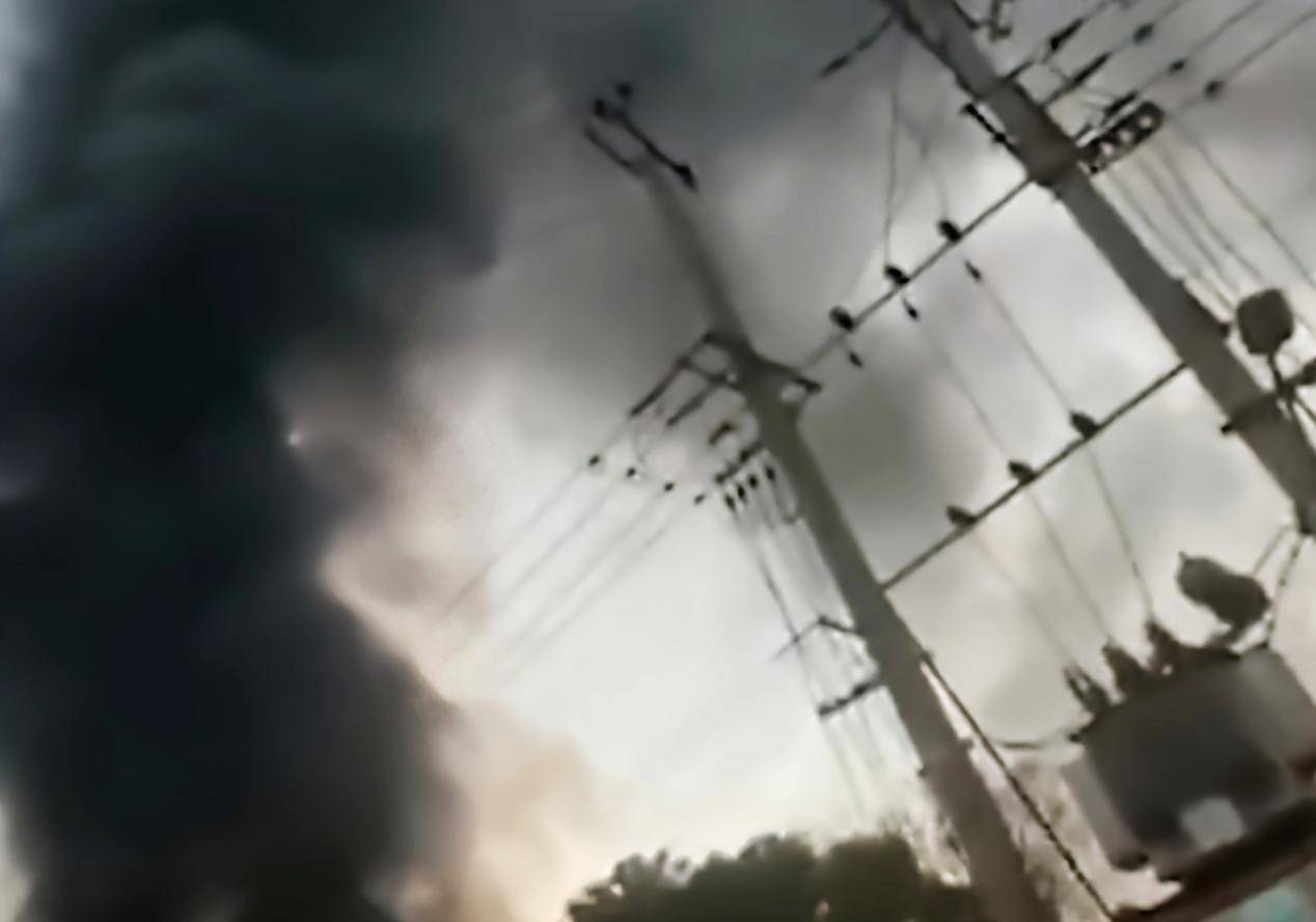

油罐车爆炸导致的燃烧十分迅猛,火光笼罩在整片区域上空,将附近的车辆和树木一同吞没。燃烧导致的火势在剧烈燃烧,明火在不断升腾。燃烧导致的浓烟直窜几十米,迅速蔓延到整片区域上空,附近市民根本不敢靠近,只敢在远处围观。消防车已经赶到现场,消防员正在进行灭火,随后有120急救车赶到现场。

据了解,事发在温州马桥,一辆油罐车忽然在街头发生爆炸燃烧,事发时车主黄某和维修工成某正在罐车顶部切割车辆罐体,没想到在此过程中会发生爆燃。2人在爆燃的瞬间被烧伤,随后从罐车顶部坠落,被送往医院治疗,但是仍然没有抢救成功,2人已经不幸身亡。知情人透露,事发时自己正巧经过,该辆油罐车是空油罐,但是空油罐内应该有残油。目前,事发原因正在进一步调查当中。
登录/注册后可看大图
从客观上来说,事发原因应该就是操作失误或者疏忽,希望其他人可以引以为戒,避免类似情况再次发生,愿逝者安息,家属可以早日平复情绪。虽然油罐车是空的,但是空油罐里面也是有油的,罐壁上的油挥发成油蒸气,遇到切割产生的电火花被点燃,从而导致罐体爆炸。一般情况下,是在油罐内注满水或者用化学清洗剂清洗才可以切割,绝对不可以直接切割,这点不可以忽视,安全最重要。
