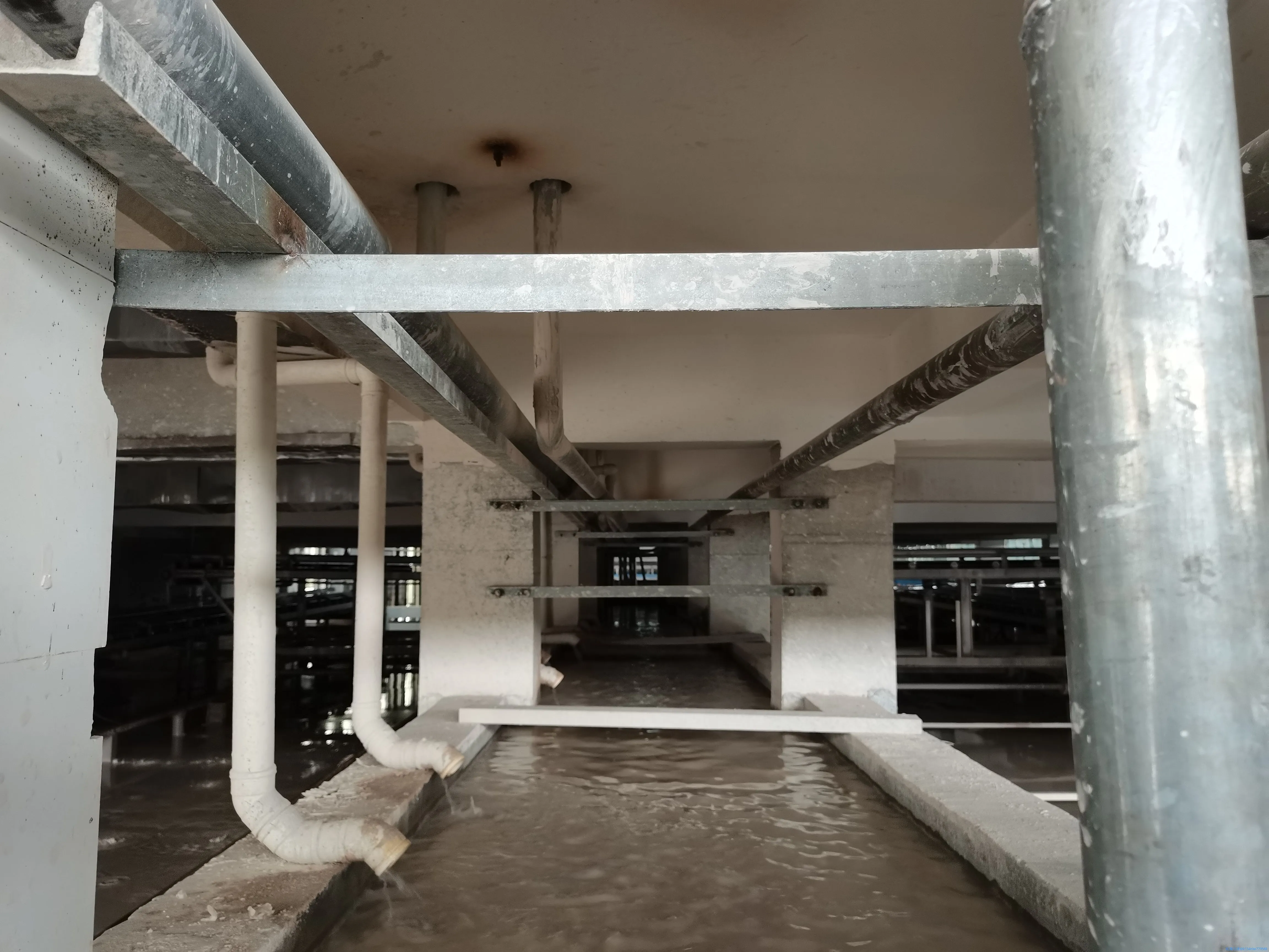

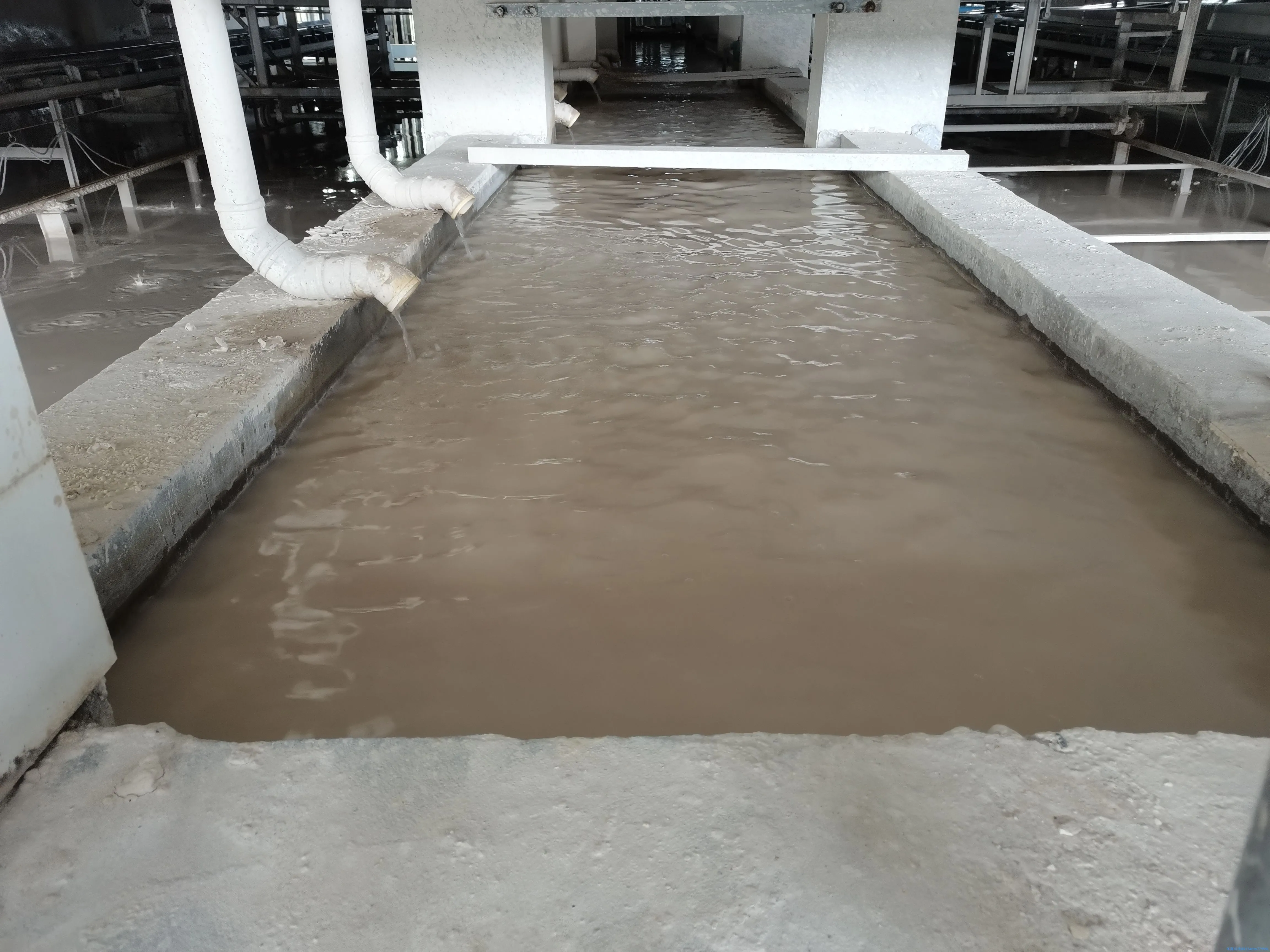

客户的要求是只测量20mm内的液位变化,整个液位也只有250mm,所以感觉磁致伸缩的精度更适合,了解过磁致伸缩不耐脏污,所以相问一下这种环境是否会导致浮球卡死。

你这个有难度,我看了你这个水应该是流动的,还有波纹,这个难测准,你的精度 要求又搞,20mm内的变化,你这个不是静水,量程又小,精度要求又高,测量环境又不好,而且是明渠,如果是看不见的水箱也许还能糊弄糊弄,这个,你达不到要求,一眼就能看出来

用顶装磁翻板

类似的工况,我们用的雷达。在围堰边加个L型支架。调试完后使用效果还可以,但是我们要求没你们要求那么高

流动的水,2厘米的变化就要测出来,你这个工况不容易做到,液面的波动都不止2厘米了。4楼的是个办法,

这个属于防爆区吗,试一试电极式的 不过这个变化范围也太小了 才2cm?

液面波动可以加防波管;但是磁致伸缩的浮球在脏污下的卡阻就需要根据情况定期冲洗了

一个超声波既便宜又好用,为啥非要接触式的

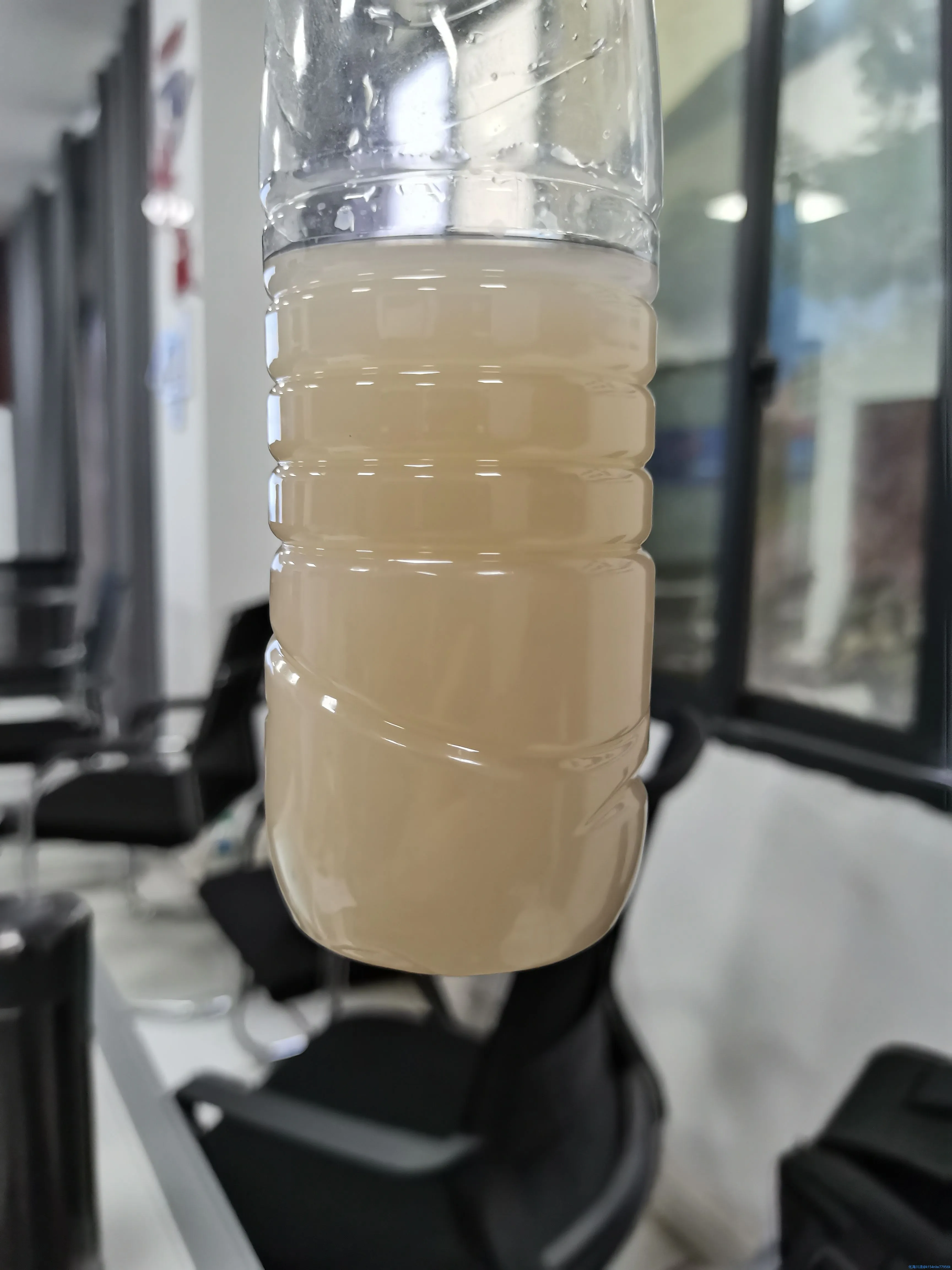

已经加了管子,目前取了个样,没有大颗粒,就是放一天的话,还是会有点沉淀,

如果是波纹引起的话,可以在池内做一个小静水区,底部连通,解决水花的影响。
