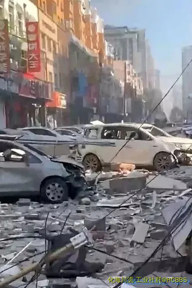

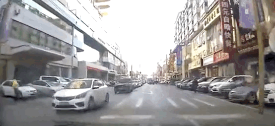

[讨论] 沈阳商住楼爆炸,动图,感受下爆炸现场。

目前,事故已造成3人死亡,30余人受伤,伤员均已送医救治。
另据辽宁省消防救援总队官方微博消息,初步判定现场为商住楼楼内爆炸。
与爆炸位置相隔一条街的某火锅店经营者在接受央视网记者采访时表示,自家店铺的门受到爆炸波及已经倾斜,“但还好玻璃没有碎”。
央视网记者注意到,事发街区此前曾发生过两次爆炸事故。‍

10月21日8时20分,沈阳市和平区太原南街222号发生燃气爆燃,截至记者发稿,事故已造成4人死亡,47人受伤,其中3人重伤。目前事故原因正在调查当中。
据多方信源透露,事发地点在爆炸前夜曾进行燃气施工改造。沈阳燃气公司的一名工作人员回应深一度记者,此次改造的范围只涉及埋在路面下的管道,不涉及居民或门市店内的管道,不会进行入户施工。
另有曾在爆炸地点附近经营过超市的商户向深一度记者透露,事发地此前也曾发生过燃气泄漏。

网络上传言是因前晚停燃气后厨师忘记关闭阀门,第二天早上检修完送气时发生泄漏,服务员开门后开启电气设施引发爆炸。还有一种传言是管道检修不彻底导致泄漏引发爆炸。从现场图片看,爆炸是在饭店内部开始,感觉第  详情 回复 发表于 2021-10-22 16:35

网络上传言是因前晚停燃气后厨师忘记关闭阀门,第二天早上检修完送气时发生泄漏,服务员开门后开启电气设施引发爆炸。还有一种传言是管道检修不彻底导致泄漏引发爆炸。从现场图片看,爆炸是在饭店内部开始,感觉第一种可能性更大,静待事故调查报告;
新式的燃气灶大多已实现本质安全化:有火焰检测联锁装置,检测到灶具无火焰时主动关闭燃气阀。改造或更新老旧燃气灶具能有效避免此类事故发生。另外,燃气灶实施市场准入,所有的燃气灶必须具备火焰监测联锁装置才能入市。
