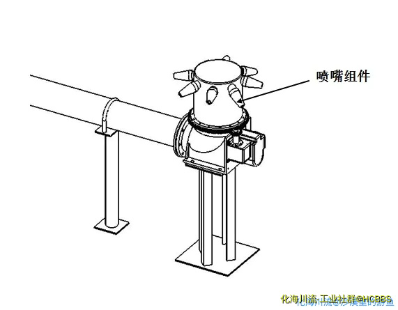

一、概述
   油罐油品随位调合旋转喷头具有旋转喷头的所有功能基础上进一步开发随位调合功能。随位调合旋转喷头最大特点在于罐内液位变化时其喷嘴可以随着液位高度升降自动调整喷射角度,始终在液面下进行调合,极大地减少了油气挥发量,同时减少了调合时间,降低能耗,方便了生产,灵活调度,对比普通旋转喷头更具有明显的调合优势。因此,油罐油品随位调合旋转喷头为炼油企业提供了更加安全可靠的油品调合的节能挖潜生产手段。
二、油罐油品随位调合旋转喷头组成:
随位调合旋转喷头由喷嘴、集合管、旋转头、气囊、杠杆、法兰、螺栓等组成,材质为20#、Q235或不锈钢,旋转头为铝合金或不锈钢制造。
随位调合旋转喷头制造尺寸根据油罐规格、油品种类、调合泵流量等参数进行设计,确定结构长度、角度。

皮皮不鲁 发表于 2021-10-19 15:00
液体调和?加压液体通过这些喷嘴喷射出来?不知道这些喷嘴头的方向是否有规律的设计?还是天马想空的无规律 ...

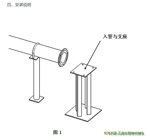

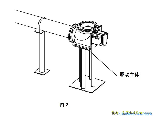

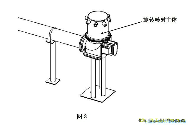

齿轮式旋转喷射器
一、产品概述本油品储罐用旋转喷射器,主要用于原油及重油储罐喷射防沉作业,对储罐底部进行旋转喷射,采用直喷加涡流方式,使油罐底部沉积的重质组分能够与罐内油品充分混合,减少罐内沉积,从而减少清罐次数,起到节能降耗的作用。二、结构特点油品储罐用旋转喷射器主要由驱动主体、旋转喷射主体、喷油嘴组成。驱动主体与进油管相连接,竖直至于油罐的底部相应位置,利用进油管的油品流过的动力,使油品储罐用旋转喷射器旋转。

你这个很高档,都是不锈钢的部件。我这个比较土。

这个据说是混合成品的,你倒是提出一个问题了 储罐是碳钢的 管道是碳钢的 为什么设备要不锈钢的  详情 回复 发表于 2021-10-28 17:37
渝琴 + 10 积极参与
【海川设备猜猜看】这是什么设备(部件)?
https://bbs ...
储罐是碳钢的
管道是碳钢的
为什么设备要不锈钢的
