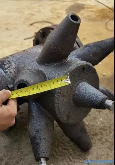

这是炼油厂的什么设备(部件)?

沙漠里的游鱼 发表于 2021-10-28 17:35
第一,你这个是不可旋转的,
第二,多喷头
第三,表面黑漆漆的,是否是用于原油的?
答案:
成品汽油储罐调合喷嘴,该调合喷嘴设置在循环线入口管线上、储罐中心处且形式为固定式。
主要作用是:根据油品出厂需求,加入高组分C9,实现各调合组分的均匀、充分混合。
发表于 2021-10-28 18:10:22
储罐里面的吧,搅拌器?
发表于 2021-10-28 16:13:07

海川副教授  |  头衔:  【知识丰富的参与者】
换个角度看看
发表于 2021-10-28 16:14:07
第一,你这个是不可旋转的, 第二,多喷头 第三,表面黑漆漆的,是否是用于原油的?  详情 回复 发表于 2021-10-28 17:35
沙漠里的游鱼 + 4 积极参与
那就确定了,储罐底部的,
发表于 2021-10-28 16:19:29
安装在油罐顶部。  详情 回复 发表于 2021-10-28 17:09
威风的奥特曼。 发表于 2021-10-28 16:19
那就确定了,储罐底部的,
安装在油罐顶部。
发表于 2021-10-28 17:09:17
你这个好像烧结料
发表于 2021-10-28 17:33:44
第一,你这个是不可旋转的,
第二,多喷头
第三,表面黑漆漆的,是否是用于原油的?
发表于 2021-10-28 17:35:41
答案: 成品汽油储罐调调合喷嘴,该调合喷嘴设置在循环线入口管线上、储罐中心处且形式为固定式。 主要作用是:根据油品出厂需求,加入高组分C9,实现各调合组分的均匀、充分混合。  详情 回复 发表于 2021-10-28 18:10

发表于 2021-10-28 17:41:36
智者明 发表于 2021-10-28 17:09
安装在油罐顶部。
顶部啊,那是什么作用?
发表于 2021-10-28 18:43:42
智者明 发表于 2021-10-28 18:10
<br /><strong>答案:<br /></strong>成品汽油储罐调合喷嘴,该调合喷嘴设置在循环线入口管线上、储罐中心处且形式为固定式。<br />主要作用是:根据油品出厂需求,加入高组分C9,实现各调合组分的均匀、充分混合。
我们这边都是在底部。用于油品调和等,我们这还有可以旋转的那种
发表于 2021-10-28 18:45:04
