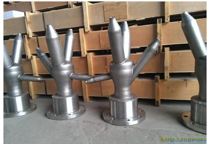

[资源分享] 【海川设备猜猜看】长相十分前卫像外星设备,用于成品调和

喷嘴和罐体是怎么连接的,看着像是套上去的,还是有螺纹?  详情 回复 发表于 2021-11-15 09:47
这个看着新鲜
发表于 2021-10-18 14:48:09
油品储罐用旋转喷射器主要由驱动主体、旋转喷射主体、喷油嘴组成。驱动主体与进油管相连接,竖直至于油罐的底部相应位置,利用进油管的油品流过的动力,使油品储罐用旋转喷射器旋转。喷油嘴内部设置有助力螺旋浆,使  详情 回复 发表于 2021-10-20 17:20
这个系列有很多看起来新鲜的设备,欢迎参与讨论 ------------------------------------- 欢迎各位还有参加相关系列主题讨论 ========================== 【海川设备猜猜看】系列2021年持续更新中,欢迎各位海  详情 回复 发表于 2021-10-18 14:51
UI都是在设备内部,一般看不到  详情 回复 发表于 2021-10-18 14:50

储罐里面,相当于搅拌器
发表于 2021-10-18 15:00:22
见过还是用过???  详情 回复 发表于 2021-10-18 15:06

储罐里面,相当于搅拌器
见过还是用过???
发表于 2021-10-18 15:06:23
发表于 2021-10-18 15:18:29

气体搅拌器?
发表于 2021-10-18 16:48:55
液体的调和用 [attachimg]2919184[/attachimg]  详情 回复 发表于 2021-10-19 11:51

管道静态混合器不香吗?喷射口流速经过计算吗?怕不怕产生静电?
发表于 2021-10-18 18:23:46
[attachimg]2919570[/attachimg]  详情 回复 发表于 2021-10-20 17:21
管道静态混合器有静电吗????  详情 回复 发表于 2021-10-19 09:21
管道静态混合器有静电吗????
发表于 2021-10-19 09:21:21
管道静态混合器混合时能及时通过静电跨接线导走产生的静电,图中这种喷射混合器在喷射口流速变化,产生的静电在储罐中部介质中,可能无法及时导走~~~个人看法  详情 回复 发表于 2021-10-19 12:56

液体的调和用

管道静态混合器有静电吗????

液体调和?加压液体通过这些喷嘴喷射出来?不知道这些喷嘴头的方向是否有规律的设计?还是天马想空的无规律对外喷射,学习一下。我以前从事过混合粉体的气流混合。对液体混合调和还是停留在以前的大搅拌缸的那种机械式混合。
发表于 2021-10-19 15:00:39
齿轮式旋转喷射器一、产品概述本油品储罐用旋转喷射器,主要用于原油及重油储罐喷射防沉作业,对储罐底部进行旋转喷射,采用直喷加涡流方式,使油罐底部沉积的重质组分能够与罐内油品充分混合,减少罐内沉积,从而减  详情 回复 发表于 2021-10-28 13:48
对液体混合调和还是停留在以前的大搅拌缸的那种机械式混合。 ---------------------------每天几千吨的调和用可能成本太高了 这个实际上就是利用流体加入时候的机械搅拌  详情 回复 发表于 2021-10-20 09:43
这个是成品油品调和用的,看生产厂家比较多,样式也比较多,应该是成熟产品吧  详情 回复 发表于 2021-10-19 15:25
