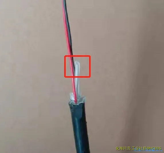

最近购入了一批杂牌的投入式液位计,发现都带有导气管。
原理可以理解,就是测导压膜片两端的压差。但是,直径小于2mm,长度10m 的导气管,难道压阻可以忽略不计吗?
而且实际使用过程中,这种带导压管的液位计,误差很大,而且稳定性很差。
以前从来没注意过投入式液位计还需要导气管,也从来没出现过现在这种情况。
这种液位计,必须要导气管的吗?

FatterVIP会员 VIP会员 | 显示全部楼层       最后访问IP山东省
是挺怪的,最好发个图片。其实你看看说明书也能大体了解
投入式液位计测得多是敞口容器的液位,通过静压测量
如果有个导压的东东,是不是帮助测差压的啊。和厂家沟通一下吧

为什么选这种呢?这种投入式的考虑的因素太多,便宜是便宜,但是你说的导气管太细了,不知道你的罐体多高,这个导气管需要多长?太细了就传压不稳

gaiyin47VIP会员 VIP会员 | 显示全部楼层       最后访问IP江苏省
这个导气管是连接大气的,防止气压变化影响测量。
发表于 2021-10-19 09:19:05
江苏杰克仪表VIP会员 VIP会员 | 显示全部楼层       最后访问IP江苏省
啥也不是,就是是通大气的,不然怎么测压力的
发表于 2021-10-20 19:09:50
这气管和杂不杂牌没关系,像西门子,E+H之类的这种液位计照样有导气管。至于说导气管的阻力?对于静压来说,有什么阻力?
