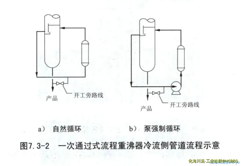

各位前辈, image.webp SH/T3122上面产品抽出线和再沸器入口线之间设有开工旁路线,而HG/T20570阀门设置上面却是连通阀, image.webp ,求问各位大神这个阀门到底是干啥用的?这个旁路流程怎么用?

应急的时候可以直接切出来

上下两图阀门作用都一样,表述不同;作用1、开工前从装置外反向引入物料垫入再沸器;2、停工时退净再沸器内物料。

设置开工旁路线的作用:
1、开工初期,先打开旁路线阀门,使塔釜物料经再沸器循环一段时间,直至塔釜组成合格后(例如水份、酸性组分及其它关键轻组分等指标)才允许塔底产品向下游送料;
2、停工时退净再沸器及循环管线内的液相物料。

那就是说这个阀门的作用其实是开工的时候把一次流程切换成循环式的再沸器流程了
