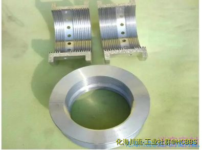

迷宫密封是在转轴周围设若干个依次排列的环行密封齿,齿与齿之间形成一系列截流间隙与膨胀空腔,被密封介质在通过曲折迷宫的间隙时产生节流效应而达到阻漏的目的。
迷宫密封是离心式压缩机级间和轴端最基本的密封形式,根据结构特点的不同,可分为平滑式、曲折式、阶梯式及蜂窝式等四种类型。
1、平滑式迷宫密封
平滑式迷宫密封有整体和镶片两种结构,它结构简单,便于制造,但密封效果较差。
2、曲折式迷宫密封
曲折式迷宫密封也分整体和镶片两种结构,这种迷宫密封的结构特点,是密封齿的伸出高度不一样,而且高低齿相间排列,与之相配的轴表面,是特制的凹凸沟槽,这种高低齿与凹凸槽相配合的结构,使平滑的密封间隙变成了曲折式,因此,增加了流动阻力,提高了密封效能。但只能用在有水平剖分面的缸体或隔板中,并且密封体也要作成水平剖分型。
3、阶梯式迷宫密封
阶梯式迷宫密封从结构上分析它类似于平滑式迷宫密封,而密封效果却与曲折式迷宫密封近似,常用于叶轮盖板和平衡盘处。
4、蜂窝式迷宫密封
蜂窝式迷宫密封的密封齿片焊成蜂窝状,以形成复杂形状的膨胀室,它的密封性能优于一般密封形式,适用于压力差较大的场合,如离心式压缩机的平衡盘密封。蜂窝式迷宫密封制造工艺复杂,密封片强度高,密封效果较好。
