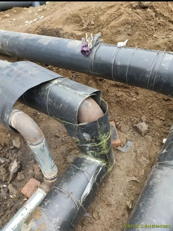

[资源分享] 地下管这样防腐有什么问题

简介--防腐、保温工程太差,属于隐蔽工程验收,保存影像资料-登录查看全文
发表于 2021-10-10 13:05:50
出现材料混用,镀锌管道和非镀锌的管件混用  详情 回复 发表于 2021-10-11 10:28
简介--这个是防腐作用吗?-登录查看全文
发表于 2021-10-10 13:22:03
简介--糊弄!起不到太多的防护效果!-登录查看全文
发表于 2021-10-10 16:12:54
简介--是新型防腐材料?新规?是否需要其他手段进行密封连接??-登录查看全文
发表于 2021-10-10 17:17:14
简介--威风的奥特曼。 发表于 2021-10-10 13:22 这个是防腐作用吗?第一步就没有做-登录查看全文
发表于 2021-10-10 21:56:00
简介--qy576100527 发表于 2021-10-10 13:05 防腐、保温工程太差,属于隐蔽工程验收,保存影像资料 出现材料混用,镀锌管道和非镀锌的管件混用-登录查看全文

简介--这是保温,做的够差劲的。不是防腐。-登录查看全文

保温之前是需要先防腐的  详情 回复 发表于 2021-10-11 11:14
简介--fenggj 发表于 2021-10-11 10:29 这是保温,做的够差劲的。不是防腐。 保温之前是需要先防腐的-登录查看全文

简介--问题大家都说了,从施工现场看应该是市政工程。两根带保温的应给是暖气给水和回水管线,国家有标准的碳钢带聚氨酯保温的管线标准。另一根黑管和镀锌管混用的管线应该为给水管线或者天然气管线(没有保温的),现在设计 ...-登录查看全文

简介--沙漠里的游鱼 发表于 2021-10-11 11:14 保温之前是需要先防腐的 这图看不出做防腐-登录查看全文

简介--没做防腐把,隐蔽工程做的这么差-登录查看全文
发表于 2021-10-12 08:11:50
简介--是地下消防的?至少有条件都用镀锌管了。防腐皮包覆的问题是做了一半,还是准备结束,看不出来,需要现场查核。一般情况包覆完成了,用火烤帖服 ...-登录查看全文

简介--哄鬼的豆腐渣工程-登录查看全文

简介--管道外不是得涂黑黑的那种防腐蚀的材料吗?这样包裹一下不是腐蚀得更快-登录查看全文

简介--施工方简直就是瞎糊弄:材料混用,焊接后焊口、管道都没有刷防腐漆,管道保温只是形式,回填土里面有很多的杂物,管沟底部不平整;这隐蔽工程干的真是太搞笑了。 ...-登录查看全文

简介--起不到防腐作用-登录查看全文
