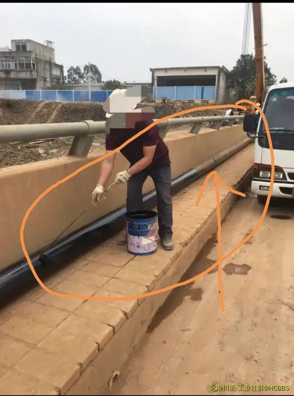

[资源分享] 地下管这样防腐有什么问题

这现场太乱了,材料乱用、焊接质量差,这个是高温管道:做聚氨酯的吧。好歹除除锈啊。

这不是防腐吧,外面的黑皮是聚氨酯发泡的外保护层,应该是做保温施工的

应该先防腐再敷设吧,这里面的防腐也刷不到啊  详情 回复 发表于 2021-10-17 08:22

咋看出是镀锌钢管,为什么不是不锈钢管?

你找两种管子在阳光底下对照看一下,就有印象了。

1、弯头 和直管 明显材质不一样;
2、防腐 需热缩处理,这样能热缩吗?材料是不是热缩的呢?
3、防腐材料接头拼接也太多了,符不符合规范要求?
4、付钱的是不是冤大头,不管吗?哈哈

呵呵,应该用D3PE成品管道,在焊接处用热收缩PE防腐。

除锈、防腐、保温棉、外壳
