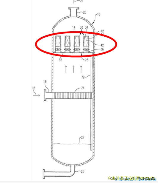

旋风除沫器是靠介质的旋转离心力将气液分离,分离后的气体排出,液体沿筒壁回流如设备底部,请问旋风除沫器旋流板下部分离作用是不是很小,只有旋流板上部有分离效果(分离效果明显),分离液沿旋流板边上的排液孔回流入设备底部,一旦排液管堵塞,将导致分离罐开始有带液情况

是的,一旦下面堵了,就带液了
