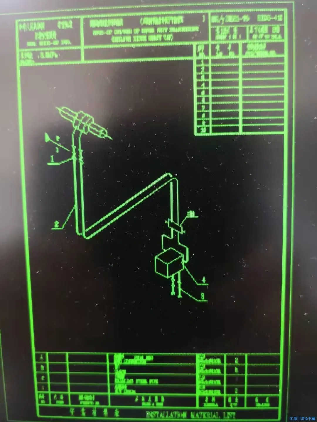

[求助] 大家好,管道轴侧图流量计怎么画,有没有相关的图例供参考呀
2.9K |4
Charles_JQ02hVIP会员 VIP会员 | 显示全部楼层 |阅读模式       最后访问IP山东省

可以参考这个
标明流量计位号
流量计一般怎么画啊? <span style="color:#000000;">[帖子666088]</span>
https://bbs.hcbbs.com/thread-666088-1-1.html
(出处: 海川化工论坛)

我想要个轴侧图的流量计的画法

AutoCAD本身就有画轴侧图的功能,可以设置一下:点“设置”,在“捕捉和栅格”里选择“等轴侧捕捉",光标就变成轴侧图光标了,通过F5变换平面方向。  详情 回复 发表于 2021-10-9 12:01
Charles_JQ02h 发表于 2021-10-9 11:20
我想要个轴侧图的流量计的画法

参考一下
