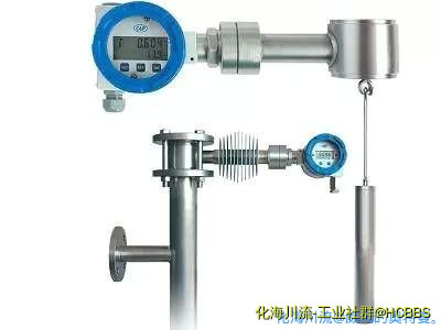

[行业动态] 外浮筒液位计的安装要求如下:
3.4K |2
1、液位计两端应装切断阀。
2、液位计测量范围的中间位置。
3、顶底式法兰式液位计,上下仪表连接头 (管嘴) 的间距应至少比测量范围多500mm。
