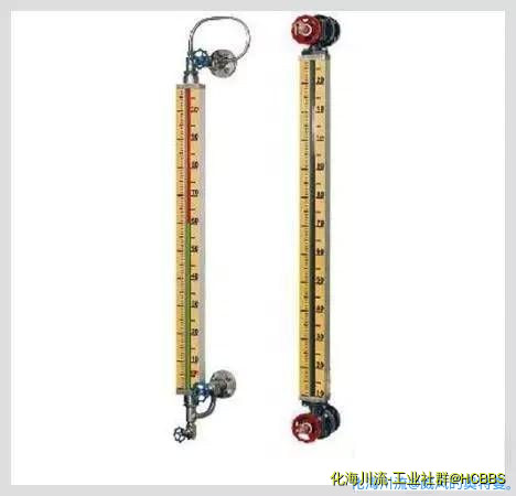

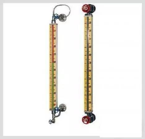

[行业动态] 玻璃板 (管) 液位计的安装要求如下:
3.4K |2
1、用玻璃板 (管) 液位计和浮球 (浮筒) 液位计测量同一液时,玻璃板 (管) 液位计的测量范围应包括浮球 (浮筒) 液位计的测量范围。
2、数个液位计组合使用时,相邻的两个液位计在垂直方向应重迭150~250mm ,其水平间距宜为200mm。
3、数个液位计组合使用时,宜采用外接连通管安装,连通管两端应装切断阀,玻璃板 (管) 液位计装在此管上,可不另装切断阀。
