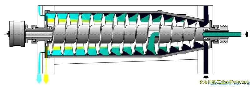

三相卧螺离心机与标准型卧螺离心机的工作原理类似,以固体密度不同,依靠离心力场完成沉降分层,越轻的液相越接近回转轴心线,越重的液相越接近转鼓内壁,较重的固相沉降在转鼓内壁上,轻重液相从门规划的各自通道排出,固相被螺旋输料器排出。
部分三相分离机可装备向心泵,二液相的其中之一可由向心泵排出,另一液相经由罩壳集液腔排出。采用向心泵排液可减少液体气化,并避免分离后的液相在罩壳内彼此渗漏从头混合。
三相卧螺离心机在三泥处理中显示出了很大的优越性,由于三相卧螺离心机不但可以将油泥中的固体分离出来,而且还可以将油泥中的污油分离出来,这是其他分离法不可比的。同时经三相卧螺离心机处理后的干泥含水率、含油率有不同程度的下降。这一方面减少了拉用量,降低了拉运成本;另一方面减少了进入自然环境中的油泥量,降低了对环境的污染。
