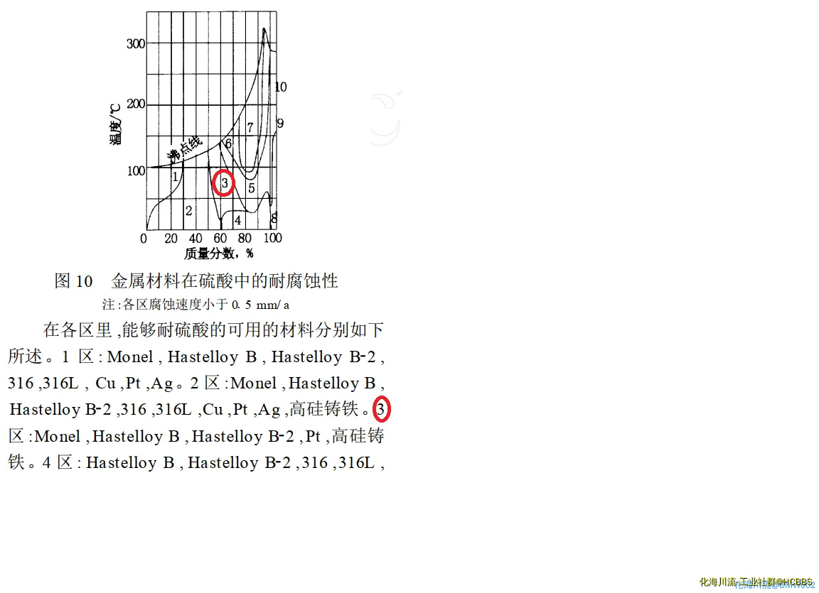

[讨论] 介质为稀硫酸(浓度60%),温度50-60°,用什么压力表合适?

简介--耐酸的隔膜式吧????-登录查看全文

自动化_SMHZVIP会员 VIP会员 化海川流M | 只看该作者       最后访问IP中国
简介--隔膜压力表,钽膜片。-登录查看全文

4
BMW002VIP会员 VIP会员 | 只看该作者       最后访问IP辽宁省
简介--除了隔膜压力表也可以在下表中选用这些金属作为通流部件,即使用隔膜也涉及到金属件。 .guestviewthumb {margin:10px auto; text-align:center;}.guestviewthumb a {font-size:12px;}.guestviewthumb_cur {cursor:u ...-登录查看全文
