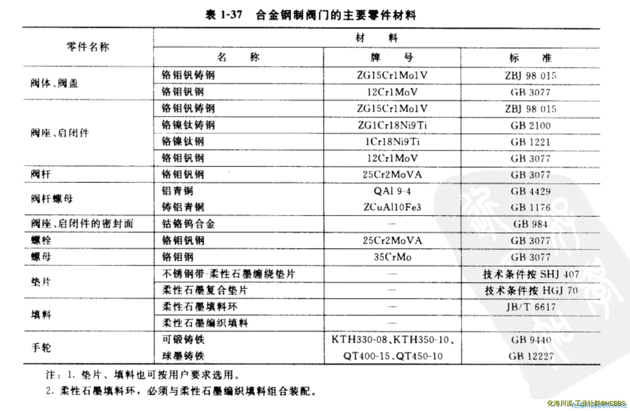

操作温度500℃,操作压力0.5MPa,无腐蚀,采用的是合金钢(WC6)阀门,阀门的密封面采用斯司太利合金,请问阀内件(阀瓣,阀杆)采用哪种材质比较合适,1Cr13,304或其他材质?
