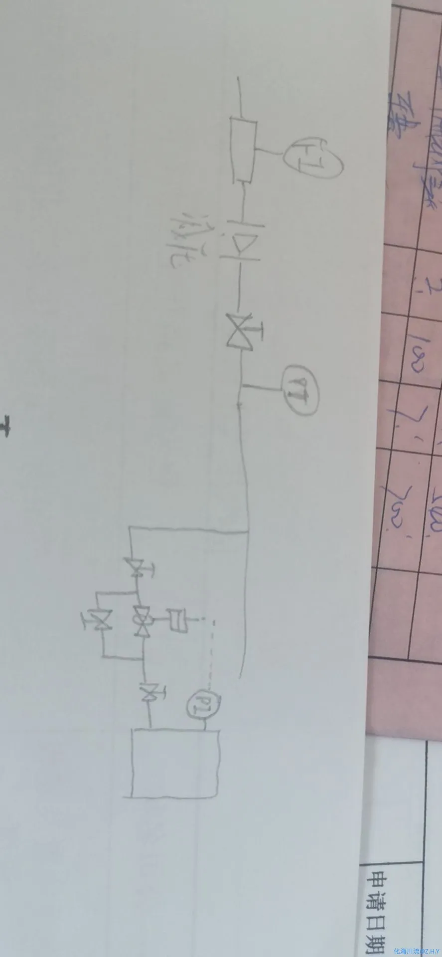

厂区甲类车间要同低压蒸汽,求助各位大佬,低压蒸汽的设计规范是哪个?管道准备用DN25的管道,使用温度100℃,进口压力1.2Mpa。通过园区蒸汽管道接入厂区。管道通过道路可以放在地下吗?开一个沟槽,用混凝土浇好,上面用铁栅栏盖住,这样横跨4m的次要道路,可行吗?

好像不行的,你搜下,这个有标准的,化工厂设计相关的
发表于 2021-9-25 21:24:12
橡胶硫化促进剂VIP会员 永久VIP | 显示全部楼层       最后访问IP山东省
DN25的管道应该不会很严格的吧?过路走个套管,保温
发表于 2021-9-28 18:11:12
hooya_yangVIP会员 VIP会员 | 显示全部楼层       最后访问IP上海市
做地埋管当然可以,况且只有4米宽度,两头做好检修口,地埋区域做好保温,耐压,防腐,尾部做排水就好。低压范围内,DN50以下的管道好像不安检了,记不太清楚了,你自己查一下。

不行,埋地那段管线是低点,没法排凝
发表于 2021-9-29 19:33:55
按你意思蒸汽管道就不能埋地喽?错!  详情 回复 发表于 2021-9-29 20:08
地埋部分可以采用钢套管,路面仍用砼,不影响过路。
发表于 2021-9-29 20:07:16

建议尽量不做地埋。
套管,膨胀,保温,疏水井,忒麻烦。

温度不止100°吧?1.2MPa蒸汽的饱和温度是191.6℃。
可以埋地,找根DN150的管子做外护管,将DN25工作管及其保温层塞进去,就是直埋蒸汽管了。
进出地下时,外护管高出地面0.5米。
疏水点接疏水罐,输水管从疏水罐横出,引到地面再接疏水阀组。

可以这样做,管道很小,这种过马路方式很常见,不用红绿灯斑马线那么严格

开一个沟槽,用混凝土浇好,上面用铁栅栏盖住,这样横跨4m的次要道路。可以得,相当于在管沟内敷设,管子在沟内需要架起来,不能直接接触沟底。篦子板需要能承受汽车重力。
下面规范有讲到: 张德姜写的SH3012《石油化工管道布置》、《工业管道配管设计及工程实例》
