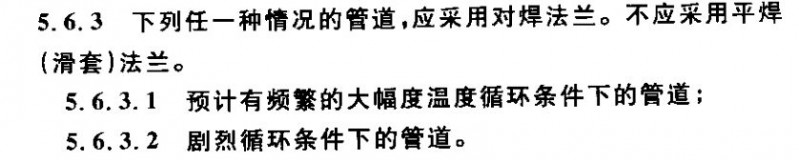

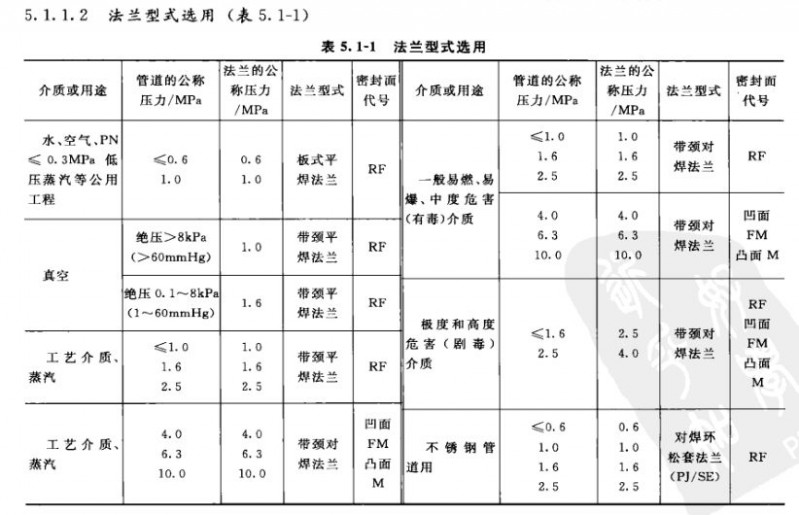

易燃介质可以选用带颈平焊法兰吗?在《化工管路设计手册》中规定一般易燃、易爆、中度危害(有毒)介质要选用带颈对焊法兰,但是在GB50316等标准规范中并没有这个要求,只是说预计有频繁的大幅度温度循环条件下的管道和剧烈循环条件下的管道不应采用平焊法兰,那么易燃介质到底能不能选用带颈平焊法兰?

GBT 20801就有要求

小鱼_w8YtoVIP会员 VIP会员 化海川流M | 显示全部楼层       最后访问IP山西省
新版20801也只是说了可燃,有毒介质管道不得采用板式平焊法兰。对带劲平焊法兰没有具体说明。
