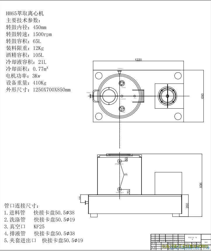

般来说植物类茎叶粉碎后通过水或有机溶剂浸泡提取后将残渣脱液,以获取最大收率。本机采用平坦转鼓底式离心机转鼓设计,配以离心机正反转转速,时间及循环次数等自动化程序设计,完成一个循环的浸泡、萃取、脱液等自动操作过程,**提高了整体效率,且降低了操作的复杂性及人工消耗。
本离心机采用无拦液板转鼓,转鼓容积利用率最大,产量大,装填和取出方便;采用拉链式滤袋,可快速装卸,达到均匀浸泡,且物料不会飞出。
本离心机可接受最低温度在-50℃至50℃,机壳组件的外周上设有冷却夹套。底部还带有泄露指示口,如有泄露可及时发现。
