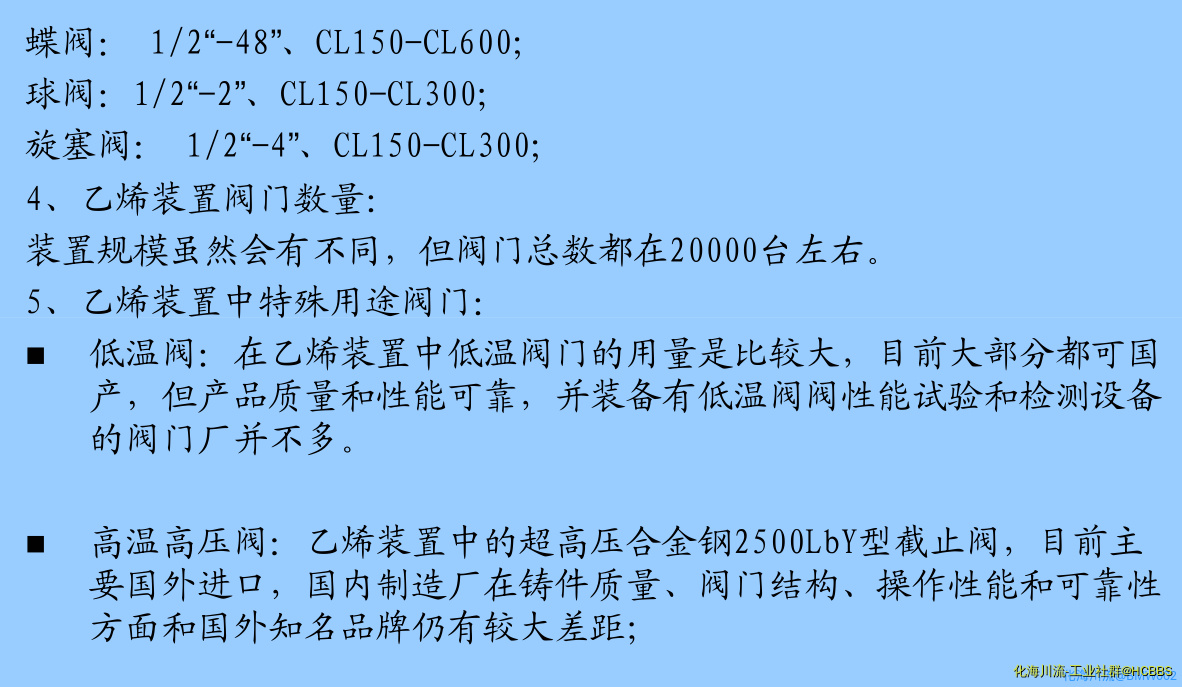

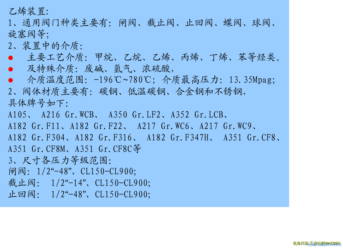

乙烯装置上会用到的阀门有哪些?
2.5K |7
Frank Luk陸航宇VIP会员 VIP会员 | 显示全部楼层 |阅读模式       最后访问IP北京市
乙烯炼化装置上会用到的阀门有哪些种类?
工况分别是什么样的?
数量大概分别有多少?
求大神指导一下!
