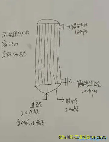

[讨论帖] 现换热器不起换热作用,请大神探讨原因
2.4K |19
孟平平VIP会员 VIP会员 | 显示全部楼层 |阅读模式       最后访问IP山东省
发表于 2021-9-16 10:53:17
当前内容由会员用户名 孟平平 发布!权益归其或其声明的所有人所有 仅代表其个人观点, 仅供个人学习、研究之用。
是不是堵了、水垢太多了
发表于 2021-9-16 11:02:04
进换热器前应该有过滤器吧?壳程堵的话可以从回水导淋排看水量  发表于 2021-9-16 20:38

从数据来看,冷流体没有被加热,也就是换热器没起到换热作用。 这不会是水垢等原因。 这种情况一般是换热器里的热流体或者冷流体直接从进口到出口走掉了,根本没有通过换热器。  详情 回复 发表于 2021-10-8 23:38

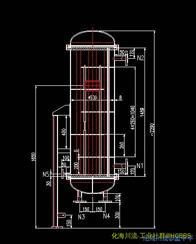

孟平平楼主 VIP会员 VIP会员 | 显示全部楼层       最后访问IP山东省
image.webp 这是用户给的参数,换热面积定好的
发表于 2021-9-17 08:24:04
你这是氨合成塔出口的水冷器吗?第一,检查一下是不是内漏,可以在回水取样,测一下氨含量就能判断;第二,想办法确认一下是不是结垢,如果微漏,造成水侧藻类大量繁殖,可以从底部排污排出来,能很明显的看到。而且  详情 回复 发表于 2021-9-23 16:28

張dà偉VIP会员 VIP会员 化海川流M | 显示全部楼层       最后访问IP山东省
气阻了
发表于 2021-9-17 15:46:18
管程上封头管线间断排气,估计是不凝气在管程中、上部管内及封头内累积,造成了气阻。
发表于 2021-9-17 17:42:31
qq_老狼928928VIP会员 VIP会员 | 显示全部楼层       最后访问IP云南省
个人建议:1、建议先核实管、壳层流量,根据流量和温度计算下热平衡。2、如果是冷却介质流量不足,有两种可能,一是设备本身的问题,二是换热器存在气阻,流量下降,方法就是排气。3、如果是换热效率下降,循环水水温达到55℃以上,结垢的可能性还是比较大的。

这是哪用的水冷器?循环水水压比氨水的压力高,按理说即使泄露,也是循环水向氨水侧泄露,可以测一下氨水侧进出口的浓度,判断一下是不是内漏。另外循环水温度比较高,这个温度很容易结垢,设法判断一下是不是结垢。另外你们的循环水水质咋样,以前有凉水塔填料破损进入循环水系统的案列,你们会不会有这种情况。

没看见气阻放空的位置,另外再查查管口方位,会不会热交换走短路了,非标设备常有的事。
发表于 2021-9-23 23:46:31
管程管道有排气口,检查没有短路
这不会是水垢等原因。
