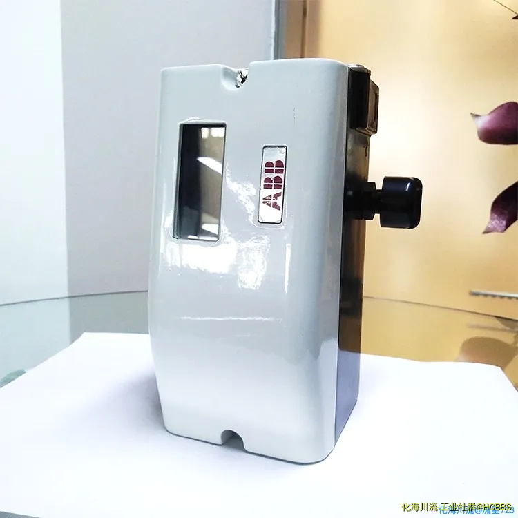

ABB TZIDC阀门定位器在选型时应该注意哪些方面
  ABB TZIDC阀门定位器作为瑞士最常见的数字式电气阀门定位器,它突破了传统的定位器概念,采用TEIP11作为核心部件,结合微处理技术,内置通讯功能。通过安装,适合转动型及直行程阀门的控制,定位精度高,行程范围大通过自动零点/量程的调整,简化调试。因此越来越受到用户的认可,市场占有率逐年提高,如今它在很多不同的地方被使用。为了在使用中发挥其有效的作用,我们需要选择合适ABB TZIDC阀门定位器。那么我们在ABB TZIDC阀门定位器选型时应该注意哪些方面
  ABB TZIDC阀门定位器在工程设计中,正确选型需要注意以下几点:
  1、要求现场操作要方便。对某些智能阀门定位器产品,由于设定比较复杂,影响了产品在实际使用中的效果。所以,我们首选操作方便的产品。
  2、要求在某些情况下,保证远距离安装的正常工作由于现在大型石化企业采用联合中控室的越来越多,所以从控制室到现场智能阀门定位器的距离可能很远,电缆电压降的问题必须考虑,否则智能阀门定位器不能正常工作。
  3、要求满足现场工况,实现智能化的要求我们选用智能阀门定位器,就是要获得其智能化的功能井提高整体控制性能。因此,在满足现场工况的条件下,智能化是我们重要的指标。智能包括其通信功能,在线或高线故障诊断功能等。
  4、要求现场显示。对某些智能阀门定位器产品,由于没有现场液晶显示,所以在现场调节时必须借助手操器调节,增加了成本。另外,对LCD液品显示,要注意其在极低环境温度下的显示效果。
  以上为大家介绍了ABB TZIDC阀门定位器选型时应该注意哪些方面。希望通过对上述内容学习,大家在日后选型ABB ABB TZIDC阀门定位器的时候,能够选择到合适的ABB阀门定位器。
